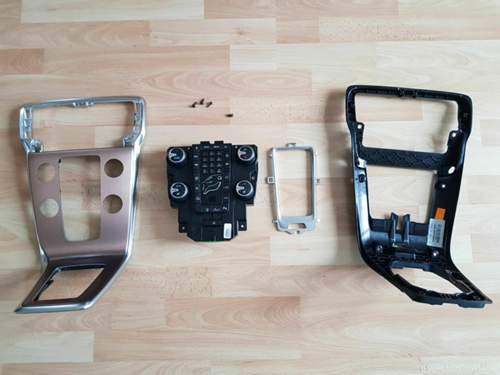

Denke dass es geht.. mir ist so, als wenn es vor Ewigkeiten mal ein Thema dazu gab. Ich könnte mir vorstellen, dass Teil selber kostet um 200,- + Einbau. Sonderlich aufwendig dürfte es nicht sein.. am Ende ist das doch alles nur gesteckt.
https://www.vhparts.de/.../...orverkleidung-Copper-Dawn-Armaturenbrett
Sollen wir tauschen? Würde gerne Holz haben :-)
auf jeden Fall kann man es gut zerlegen:
Und so bekommt man ihn ausgebaut:
https://www.youtube.com/watch?v=SY_yx7v0SEc

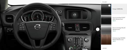

Der Dekor-Austausch von Serie auf Modern Wood kostet bei meinem Volvo-Händler 250€ komplett incl. Arbeitslohn.
@57igor schrieb am 21. Juli 2018 um 22:10:57 Uhr:
Dann wäre man doof, die Echtholzeinlage MODERN WOOD direkt bei der Neuwagenkonfiguration mitzubestellen. "Modern Wood" schlägt z.B. mit 480€ bei der Modellreihe Momentum zu Buche, sofern man nicht das Style-Paket mitbestellt.
Mittelkonsole

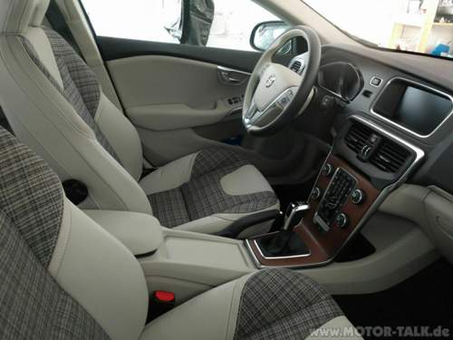

am 22. Juli 2018 um 13:19
So ist es wohl... und so sieht es dann aus.
Habe damals in Verbindung mit dem Style-Paket nur 180 Euronen bezahlt.
Wirkt mit hellem Innenraum noch mal anders, mir gefällt aber beides.
