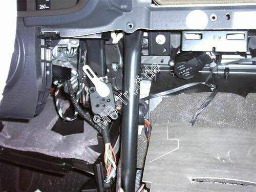

zunächst, ich kenne das Problem mit den gebrochenen Stellhebeln bzw. den versagenden Stellmotoren im Fussraum. Ich habe eine Thermatic und die 2 Stellhebel, als auch die Stellmotore (Fahrer- und Beifahrerseite) im Fussraum (links + rechts) sind beide OK. Da alles offen war, habe ich auch die beiden Stellhebel gegen die neueste Generation getauscht.
Leider klackt es nach dem Einschalten der Zündung (als auch ca. 1 Minute lang nach dem Ausschalten der Zündung) immer noch...und zwar (gefühlt) direkt hinter dem Tacho im Armaturenbrett. Es ist ein langsames Klacken, eben so wie ein defekter Stellhebel (kein schnelles Zahnradklacken).

Das ist ein Hebel der Stellmotoren für die Frischluftzufuhr im Innenraum, welcher ca. 2000-2002 verbaut wurde. Dieser ist für die Luftzufuhr im Fußraum zuständig.
Man sieht an der Sechskant-Aufnahme einen Riss, welcher "Klack"-Geräusche aus der Heizung kommen läßt. Die Geräusche kommen aus der Gegend des Zündschlosses bzw. vom Radio (so wird es häufig von Betroffenen geschildert). Weitere Zeichen sind: Bei eingeschaltetem Gebläse hört sich der Luftstrom an, als ob sich immerwieder eine Klappe vor dem Strom schiebt. (Pfeifen), keine Luftzufuhr oder nur kalte Luft im Fahrerfußraum.

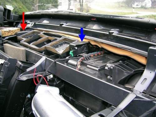

Nun klackt es aber immer noch direkt über dem Tachometer in Richtung der Frontscheibe....so als wenn dort auch noch ein Stellmotor mit gebrochenem Stellhebel wäre. Ist dies der Fall ?
Finde leider keine Explosionszeichnung (oder Fotos) wo man sehen könnte, wo überall diese Stellmotore mit Stellhebel sitzen !?
KB
Für alle mit gebrochenem Stellhebel der Heizung (Klackern nach Einschalten der Zündung)
ist das (siehe roter Pfeil auf dem Foto) auch noch ein Stellmotor ?
...frage nur, da das "Klacken" gefühlt eher von links (Fahrerseite) direkt unter der Frontscheibe auf Höhe des Tachos herkommt.
KB
Stellmotorbenz-2
Meines Wissens ja, aber vielleicht dennoch mal bei den freundlichen nachfragen. Es würde zu Deiner Beschreibung passen, muss aber nicht zwingend die Ursache sein! Möchte Dich ja nicht animieren, nur die Richtung geben
Nur schade, dass man da die Stellhebel nicht sieht. Aber die werden dieselben Stellhebel haben, oder ?
KB
Puh so langsam bin ich raus:-) Ruf mal bei mercedes an, die geben eine genaue Auskunft
Trotzdem DANKE ! :-)
Weiss eventuell jemand, ob man an diesen Motor (siehe Foto roter Pfeil) durch Ausbau des Tachoinstruments rankommt ?
KB
Stellmotorbenz-2

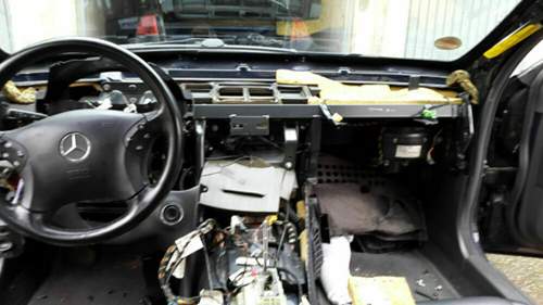

Hallo kandesbunzler,
ich weiß es kommt vier Jahre zu spät aber hast du vielleicht derweil die Antwort auf deine Frage?
Auf diesem Bild von Surfer578 sieht es so aus als könnte es hinhauen
