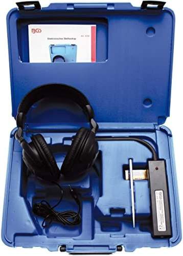

Ok dann geh in das Amazon und bestell dir ein elektronisches Stethoskop !
BGS 3530 nicht einmal teuer für das was es helfen kann und mit dem kannst Du den Fehler EXAKT orten !
Vor allem kannst du das auch bei jedem Geräusch verwenden wie Getriebe, Differential, Radlager, LIMA, usw.
Ein absolut hilfreiches Werkzeug !!!
Wenn du es exakt geortet hast kannst du sogar als geschickter Laie über Explosionszeichnungen vom Motor oder Bildern aus dem Bereich Teile einschränken.

Wird bestellt, hoffe es hält was du versprichst.

Kann es nur eine Sache sein oder mehrere ? In der Suche findest du aber keine Erklärung wenn man die Lage nicht genau sagen kann wie er schreibt. Die 60.- helfen aber die genaue Position zu eroieren und DANN kann ich gezielt in der Suche nachsehen ! Abgesehen davon hilft das BGS auch in Zukunft bei der Ortung von Geräuschen also sicher nicht veprelltes Geld. Außer man will den SL eh bald verkaufen oder nicht mehr lange fahren.
@Tim_sl350r230 schrieb am 8. März 2024 um 18:04:16 Uhr:
Nach 35 Jahren selbständiger KFZ Meister mit allen Marken und 6 Mitarbeitern kann ich dir versprechen es wird dir helfen und das auch in Zukunft oder bei Freunden die ebenso Geräusche an der Technik haben die nicht zu orten sind. Der Schall verteilt sich leider im freien Raum und es ist wirklich oft schwer die Lage zu bestimmen. "Alte" Meister machen das sogar mit einer Hand und einem Schraubendreher den sie in der Faust haltend ans Ohr legen.
