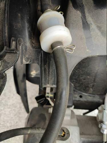

Ich habe nur die Pumpe getauscht. Sämtliche Schläuche, außer am Tank und Benzinfilter, sind mit Schnellverbinder. Die genannten Anschlüsse jeweils mit diesen Federringen... Ich nenne sie Mal so. Aber ich lade Mal die Bilder hoch.
Rücklaufanschluss am Tank oben

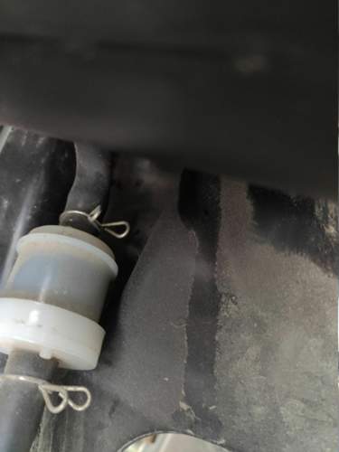

Benzinfilter
Hmmm ich sehe gerade auf diesem Bild, auch unter dem Filter sind Laufspuren...
Benzinfilter Laufspuren
Der Verbrauch lässt sich ja noch im anderen Thread erörtern. Hab ja jetzt auf den Bildern 2 Hinweise erstmal.

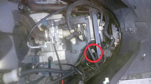

Zündkerze kann ich nicht kontrollieren, will ich dafür die gesamte Verkleidung annehmen muss. Über den Stecker der Zündkerze ist ein Querträger.
Hier ein Bild von der Position der Zündkerze.
Um die Seitenverkleidung abzunehmen muss ich das Trittbrett, Rücklicht und Gepäckträger abnehmen. Um das abzunehmen muss ich die untere Seitenverkleidung und die innere Front abnehmen.

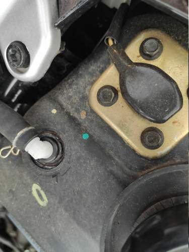

Zündkerze
Aus meiner Sicht kann es aber nicht an der Zündkerze liegen.
