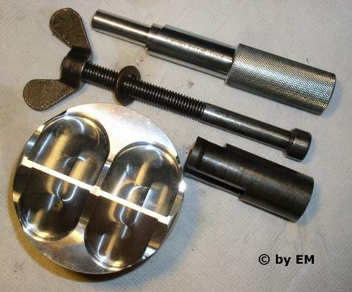

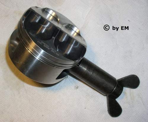

Hallo Andreas,,
wo klemmt es denn :confused:.
Ich sagte:
@4-Ventiler schrieb am 12. April 2016 um 22:58:29 Uhr:
Ich mach ein Bild und zeig dir wie das geht :eek:.
Das Bildbeispiel zeigt eine Hülse mit welcher ich Kolbenbolzen ausziehe/abziehe.
Das Werkzeug ist selbst gemacht - simpel und einfach.
Profis, Tuner und andere Flachleute verwenden häufig einen Austreiber aus Alu oder Messing und dreschen dann mit dem Hammer drauf ein :rolleyes:.
(Die Kolbenbolzen sind meist etwas ein gelaufen und man ist somit nicht in der Lage diesen angeschlagenen Mini-Grat händisch zu überwinden, doch mit diesem Abzieher ein Klacks und ohne Schaden :p.)
Man zieht den Bolzen buchstäblich mit der Schraube in die Hülse.
Mit solch einer Hülse [aufgesetzt am Lagerbock der Kipphebelwelle] hätte ich die Welle aus gezogen - ggfs die Ausziehschraube [nach vorspannen] sogar mit nem Gleithammer unterstützt :D, weil da immer ein Losreißmoment erforderlich ist :(.
Tschüss
