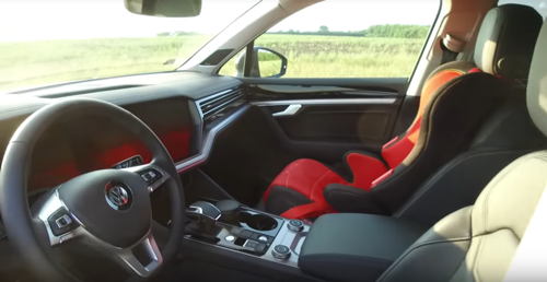

Hat schon jemand im neuen Touareg einen Kindersitz am Beifahrersitz befestigt? Hintergrund ist, dass beim Touareg kein Isofix für den Beifahrersitz bestellbar ist. Beim neuen A6 übrigens Serie. Weil mein Sohn das so gewöhnt ist, würde ich gerne einen normalen Kindersitz auf dem Beifahrersitz ohne Isofix in Fahrtrichtung installieren, also gehalten über den Gurt. Gibt es diesbezüglich Empfehlungen? Mein Sohn ist 3 Jahre alt und hat 16kg...

Habe den Kindersitz auf dem Beifahrersitz befestigt mit dem Gurt. Bei meinem Sitz geht das gut und ist so als Möglichkeit vorgesehen. Isofix wäre schön aber bei VW leider nicht verfügbar. Das schöne mit dem Beifahrersitz ist für meine Tochter, dass ich sie hochfahren kann und sie alles sieht. Lange strecken oder über die Autobahn kommt sie aber nach hinten in die isofix.

Meine Tochter ist 3,5 und sie hat aktuell den Kiddy Phönixfix 3. Hatte mir jetzt den Cruiserfix und den Cybex SOLUTION Q3-FIX als Folgesitz angesehen. Die gehen auch beide prima auf dem Vordersitz ohne Isofix.
Airbag abschalten nicht vergessen!!
Oder das Kind ueberlebt den Unfall nicht.

Nicht zwangsweise. Einige Kindersitze kommen auch mit aktivierten Airbag klar. Übersicht hierzu im Handbuch vom T3 oder anbei.
Bildschirmfoto-2018-08-19-um-13-48-11
Also vielleicht noch zur Erklärung, da die Tabelle in meinen Augen etwas unübersichtlich ist. Auf deinem Kindersitz ist ein Etikett. Hier steht drauf "universal" "semiuniversal" oder ähnliches. Dann noch eine Gruppe. Du hast vermutlich Gruppe 2. Wenn du nun einen Vorwärtsgerichteten Universal oder semiuniversalsitz hast, sollte der mit aktivierten Airbag auf dem Beifahrersitz funktionieren. Der Hersteller vom Sitz hat hierfür aber auch noch einmal eine Liste mit Freigaben je Fahrzeugmodell. Hier wird der T3 aber noch nicht dabei sein, da das Auto zu neu ist. Der T2 ist aber in der Regel aufgeführt.

Der Airbag kommt doch nicht hoch. Der kommt doch aus dem Armaturenbrett von vorn. So weit wie der Kindersitz am Sitz befestigt ist, kommt der Kopf des Kindes doch viel weniger nach vorn wie von einem Erwachsenen. Die Hersteller haben ja deswegen die sitze extra in Klassen eingeteilt und entsprechend nur bestimmte Modelle für die Airbags freigegeben. Ich kann mir das schon gut vorstellen, das das passt. Sieht zumindest vernünftig aus, wenn sie drin sitzt. Mal sehen, vielleicht findet man auch mal ein Video von einem Dummy im Sitz
