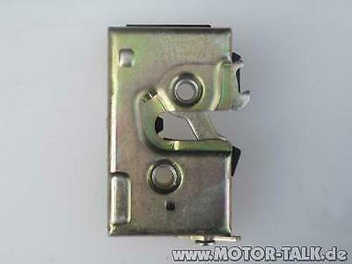

Ich würde gern die Kindersicherung in den beiden hinteren Türen meiner Limo (Passat 35i B3) enfernen könnt ihr mir da irgendwie Helfen?
habe öfter das Problem das wenn ich die hinteren türen öfter nutze fürs eingekaufte, da ich das einfacher finde als den Kofferraum zu nutzen
das dann die Kindersicherung einfach mal drin ist und wenn man dann Leute mitnimmt deswegen nicht selber Rauskommen und man immer den Butler spielen muss , kinder werden das Auto eh nie von innen sehen.

Original geschrieben von konsulistic
Ich sehe kein Bild? 😕
Aber erkläre bitte mal wie dieser Hebel von alleine zurückgehen sollen?
Das gibt es nicht.
ja hab ich grad gesehen und nochmal an die nachricht rangehängt sollte jetzt da sein
@konsulistic
keine ahnung warum das geht , vom reinen Menschen verstand her dürfte das ja nicht sein
aber wenn man den hebel betätigt merkt man das er ganz leicht zu bewegen ist , mann braucht keine kraft , es reicht wenn man den hebel nur mit dem kleinen finger streift
@Wester
oder kann man da einfach son schloss von vorne einsetzen und gut ist , würde ich als einfachsten weg sehen
Das Bild ist immer noch nicht da, vielleicht solltest Du es erstmal hochladen lassen, bevor Du den Beitrag abschickst! 😉
ansonsten einfach das Schloß austauchen, beide Innesechkantschrauben raus und fertig :-)))

so nächster versuch vom bild
5360-ea
kann man da einfach 2 schlösser von den vorder türen nehmen?
nein, beim wechsel aber drauf achten, das du die Plastenase vom Türpin nicht abbrichts, also vorsichtig abziehen :-) Hängt am Gestänge der Türpin.

wenn  du  die  Kindersicherung eh nicht of benutzt  kannst du den Nippel einfach  mit einem Tropfen Sekundenkleber fixieren .  wenn die  ihn dann doch irgend wann brauchst  ist das auch kein Problem  das  wieder zu lösen nur  nicht mit Sekunden kleber  fluten das versteht sich von selbstdann verklebst du alles 😁
die  sauberste Lösung ist natürlich austausch
