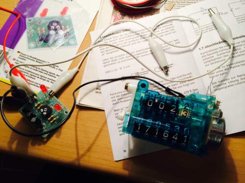

Hallo Zusammen,
kann man den mechanischen Kilometerzähler testen, also ausgebaut? Ich habe das Zahnrad getauscht, brav wieder alles eingebaut, aber leider zählt er immer noch nicht. Ich würde den wieder ausbauen und Strom draufgeben, damit der Motor läuft (oder nicht). Es sind aber vier Kontakte am Stecker und ich weiss nicht welche ich nehmen soll, wenn es überhaupt so einfach geht.

Hallo Thomas, iirc werden die Zahnräder von einem kleinen E-Motor angetrieben, der auf eine Spannung von 12V ausgelegt ist. Imho spricht nix dagegen, mit einer 9V Batterie die beiden Pole des E-Motors anzuregen, wodurch sich das Zahnrad bewegen sollte. Leider nur ein kleines Stück, aber zum Probieren sollte es reichen. Gib bescheid, wie es weitergeht…

Die alten VDO Tachos hatten tatsächlich einen 2 poligen Motor. Ab 95 (vielleicht auch 94) wurde das umgestellt auf (vermute mal Schrittmotor) wo man 4 Kontakte hat. Daher würde ich nicht einfach so "Strom" geben. Aus den Schaltplänen ist auch nicht zu entnehmen wie diese Motoren angeschlossen sind und mit welche Spannung die arbeiten.

Hi; mal so ... als Idee ....
wenn Du ein Messgerät hast, also heutzutage eher ein "Vielfach"-Messgerät - sprich MULTIMETER, dann von einem einzigen Kontakt-Pin ausgehend, im niedrigstem Ohm-Bereich, die anderen 3 Pins auf einen Widerstandswert hin testen.
Sollte nur 1 Pin dann einen Wert anzeigen, wären diese beiden Pins dann schonmal eine Wicklung des Motors.
Dann zw. einem anderen Pin und den restlichen 3 Pins wieder auf Widerstandwert hin testen.
Falls kein Anzeigewert sich ergab --> einen 3. Pin als Start und wieder gegen die anderen 3 Pins testen; sollte spätestens dann einen Wert ergeben.
Danach würde es so aussehen, dass diese 4 Pins paarig sind, also 2 Pins = 1. Wicklung - die anderen 2 Pins mit einem gemessenem Widerstandswert dann das 2. Paar = 2. Wicklung bilden.
Dann jeweils ein Pin beider Wicklungen miteinander verbinden und z.B. "vorsichtshalber" mit z.B. v einer 1,5V-Batterie 'MINUS' verbinden .... und den PLUS-Pol dann abwechselnd zwischen den anderen Kontakten, die 'nen Widerstand hatten, kurz (.... a la Unruhe einer mechan. Uhr ;-) ) wechselnd verbinden.

Eventuell ist der Wandel mit der MOPF zusammengefallen, ich habs damals mit einer 94er Version gemacht - u.A. erkennbar an den vielen Datumsstickern am VDO bzw. den schwarzen Birnchenhaltern. Nichtsdestotrotz hat Cristian natürlich recht, man kann keine Regel aus Stichprobengrösse n=1 ableiten; trotzdem kommt man mit reverse engineering relativ weit, ist ja keine Raketentechnik…
Anbei das Bild aus meinem Archiv: zu sehen mit Vonrad Bastelplatte inkl. LEDs zur Erörteung der Stromdlussrichrung…

@alexosalexos
Habe mir das heute dreimal durchgelesen + jeweils das Bild angeschaut - ich kapiere es immer noch nicht.😠
Da hat Einer ein Problem mit der Testmöglichkeit eines km-Zählers/Motors davon, und ein Anderer fotografiert eine "Bastelplatine" (evtl. Wechselblinker-Schaltung ?) zu dem Thema, betreffs " ..... einer Strom(durch)fluss-Richtung .... " ?! 😁
Also: die Modellbauschaltung von Conrad hat dazu gedient, den E-Motor zu takten - da der E-Motor bei Anlegen von Spannung nur einen kleinen Schritt macht. Durch den Regler (schwarzer Schraubpotentiometer) konnte man den E-Motor so takten, dass er schliesslich lief und somit war der Beweis erbracht, dass die Zahnradreparatur funktioniert hat - noch bevor ich den Tacho wieder eingebaut habe.

Conrad Teilenummer 195146 - 62
Ad Stromflussrichtung: was damit gemeint und bezweckt war, dass durch Abnahme des Stroms von der LED eindeutig sichtbar war, in welcher Drehrichtung der Motor lief.
Aber - ich wundere mich selbst - ich hab das ganze 2014 gebastelt - und kann mich noch immer erinnern, danke an euch alle fürs Anregen der Langzeitgehirnzellen 🙂)
