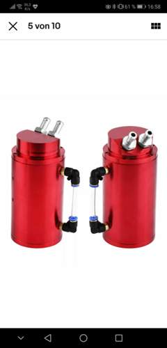

Und welche Anschlüsse haben die Cans für die Schläuche?
Wie hast du die Behälter befestigt?
Was haben dein Set gekostet?
War es speziell für den Stinger?
Könntest du eventuell ein bild vom Anschluss der vorderen Can machen(Wo die langen Schläuche hingehen)?

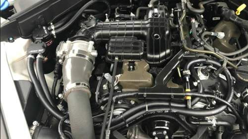

Die hintere Entlüftung ( Motorraum hinten links) hat einmal einen 8mm und einen 12 mm Anschluss. Die vordere Entlüftung (Motorraum rechts vorn) hat 2x 12 mm als Anschluss. Dementsprechend wäre dieses auch als Schlauch zu bestellen. Silikonschlauch bis 180 Grad und mit Gewebe Verstärkung ist zu Empfehlen damit sich die Schläuche nicht zusammen ziehen bei der Wärme. Man braucht 0,5 m 8mm Schlauch und ca. 3 m 13 mm Schlauch.

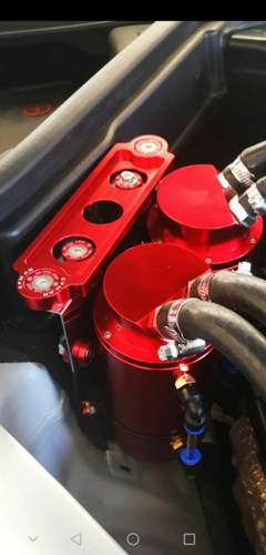

Für die Cans habe ich die Halterung selbst gebaut. Ich nahm dazu ein Batteriehalter den ich noch liegen hatte und den ei oder anderen Winkel, Schrauben usw..... Also alles selbst gebaut und zusammen gestellt.
Zur Befestigen der Cans kann man so einiges auf der Seite des Motorraums nehmen. Ich nahm die eine Durchführung in Richtung Wischwasserbefüllung. Dort ist unter der Verkleidung eine große Gummimuffe die man super umbauen kann.
Und wo die Schläuche lang gehen kann ich dir auf nem andren Bild aus dem Netz zeigen.... - - - >

Top danke!!!!
Den Halter muss ich mir nämlich auch selber bauen!
Vielleicht hast du noch ein Foto von deinen?!
Sieht auch super aus wie du das gebaut hast!
Welche cans hast du gekauft?
Handelt es sich bei dem 8mm und 12mm Anschluss auf den Außendurchmesser?
Nein die mm Angaben sind für den Innendurchmesser der Schläuche!
Und die Catch sind aus Hongkong für 20 Euronen....
Die Halterung wie gesagt habe ich aus nem Batteriehalter von D1 Spec und nen Winkel und ein zwei Schrauben zusammen gebastelt.

Super danke.
Meinte der Außendurchmesser von den Anschlüssen der catch can....
Habe mich falsch ausgedrückt.
Aber wenn das von den Schläuchen der Innendurchmesser ist, muss das ja von den Anschlüssen der Außendurchmesser sein wenn ich das richtig sehe.
Sieht auf jeden Fall sehr gut aus!!!!

Also im Prinzip sind das dann die außendurchmesser der Anschlüsse der cans. Die sind noch mal etwa ein bis zwei Millimeter größer was aber gar kein Ding ist für die Schläuche
