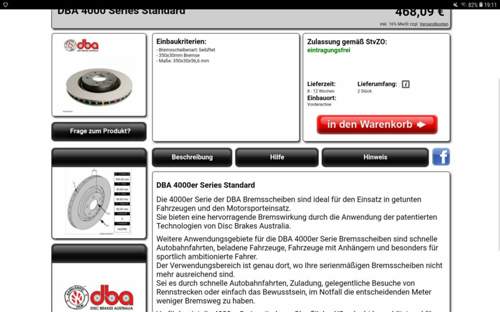

Kann man die 350er Bremsscheiben bedenkenlos einbauen ? Oder sind die 5 mm zu viel.
Will ja eine Rücksendung vermeiden.
Aus dem Kopf kann ich dir das nicht sagen ob das passen wird. Aber es macht keinen großen Sinn wenn die Steine genauso "klein" bleiben wie sind jetzt sind!! Das bringt dir am Ende nur optisch ne größere Scheibe.....
Ich dachte an diese. Nicht wegen dem Aussehen, sonder wegen der Haltbarkeit.
Screenshot-20200801-191117-chrome
Ich habe leider mit DBA keine Erfahrung
... Kann zwar sagen das sie besser als Serie sind. Aber die Scheiben tun es nicht alleine. AT RS hat nen Guten Service...ruf die einfach mal an und lass dich da beraten! 🙂
Das stimmt - vor Allem kriegst Du bei denen Infos zu passenden Kombinationen von Scheibe und Belag.
