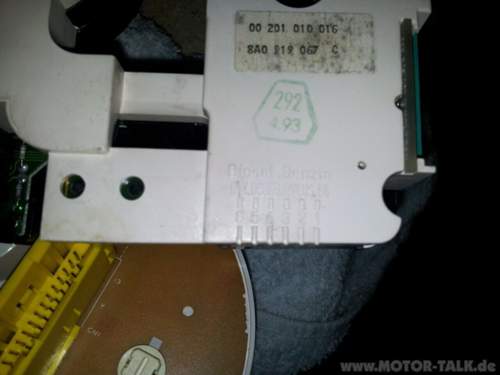

Jetzt zur Drehzahl des 6er KI, nach erstmaligen anschließen zeigte dieser eine Drehzahl im Standgas um
1000 u/min an was auch real zu sein schien, allerdings ging die Drehzahl auf dem KI dann gegen 0 und zeigte auch bei Gas geben nichts mehr an, habe gelesen das man den DZM gegen den 5er tauschen kann wenn identische Hersteller....in meinem Fall beide VDO.
Da ich ja das AC gegen das MC tausche behalte ich ja auch die weiße Abdeckung mit dem kleinen
weißen Stecker (siehe Bild 2) funktioniert der BC damit ?
Und (vorerst letzte Frage) wofür sind die Schalter auf der Rückseite des 6er KI ? (Bild 1 )
Danke und Gruß

Die Schalter wo Du auf Bild 1 gefragt hast, das sind die Pins, wo ich weiter oben sagte das Du damit umstellen kannst von 6 auf 5 oder 4 Zylinder. 😉
Müsste normal nach umpinnen auch mit Deinem KI/ Auto funzen. Sieht aus wie der große BC mit AC, da ist dann kein MC mehr mit drin.
LG, Frank

Das mit dem umpinnen des 6er KI habe ich versucht, es hat aber auf keiner Position im DZM
was angezeigt. Das komische war auch nachdem ich das 6er KI erstmalig angeschloßen hatte
zeigte der DZM ca. 1000 u/min an sackte dann aber nach ca. 30 Sekunden auf 0 ab und zeigte
danach nichts mehr an auch nicht beim Gas geben.

Mein Fehler, das mit dem umpinnen bezieht sich nur auf die Werte im BC/AC und nicht auf den DZM und Tacho.
Da der V6 andere Drehzahlen als ein 4 oder 5 Zylinder bringt, passt die angezeigte Drehzahl nicht wirklich mit den reellen überein.
Genauso dürfte die angezeigte Geschwindigkeit nicht korrekt sein wenn der Tacho ausm V6 eingebaut wurde, da die Cabs normal 16" Felgen/Reifen verbaut hatten, aber die 4 und 5 Zylinder standardmäßig mit 15" bestückt waren.

Hol das Thema nochmal hoch kann mir jemand sagen auf was ich die KI für 5Zyl schalten muß ???
Kann ja von 1-6 umschalten.
