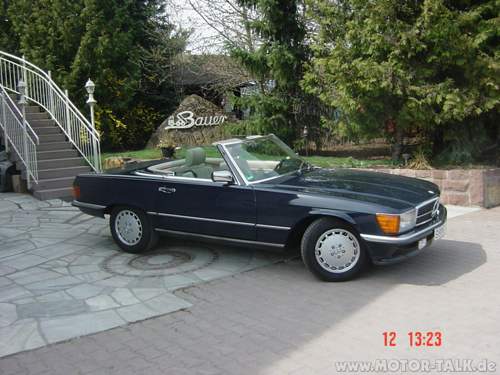

Hallo Zusammen,
kurze Frage an die "Bescheidwisser". Ein 300 SL Bj. 1986 mit Kat (Grüne Plakette) ohne verbauten KLR darf wieviel Steuern kosten? Welche Einstufung ist ab Werk, welche Umschlüsselung mit und welche ohne Eingriffe wie KLR o.ä. möglich?
Vielen Dank.
