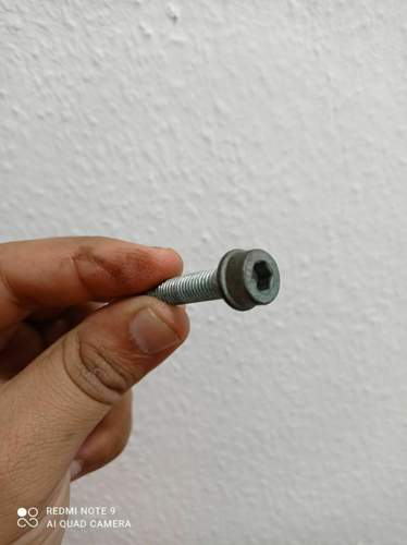

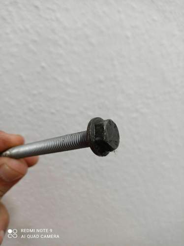

Ich suche verzweifelt nach KFZ schrauben mit Bund/Flansch Innensechsrund- Flachkopfschraube, Zylinderschraube mit Innen- vielzahnkopf oder Sechskant mit Flansch schrauben bestens die eine Fertigkeit von 8.8 blank oder verzinkt, 1-4mm können die schon abweichen.
Meine List.
M7x40 13x N91149401 Zylinderkopf Deckel
Innensechsrund- Flachkopfschraube X40 x18 N10582103 Kettendeckel+
Zylinderschraube mit Innen- vielzahnkopf (Kombi) X55 x2 N90870504 Kettendeckel+
Zylinderbundschraube mit Innensechskantkopf X14 x20 N10248003 Ölwanne
Zylinderschraube mit Innen- vielzahnkopf X48 x12 N 91108201 Habe ich schon
Ich möchte jetzt ungern für eine Schraube über 100€ ausgeben oder 5,50€ ausgeben, Bitte für Privat Kunde.
Hat da jemand eine Idee ?
M7x40 sechskantschraube mit flansch
