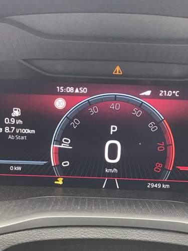

Habe bei meinem Karoq Sportline mit Zulassung 5.22 und knapp 3000 km jetzt wiederholt die Meldung „Keyless Fehler“ im Display gehabt - leider nicht permanent. Werde mal zum Händler fahren, aber evtl. haben auch andere dieses Problem und wissen, warum das so ist bzw. wie es behoben werden kann.
Nachdem das Problem jetzt dauerhaft vorhanden war und mich das Gepiepse bei jedem Start echt genervt hat war ich beim Händler. Anscheinend war wirklich die Batterie im Schlüssel die Ursache - gewechselt und bis jetzt wieder alles ok. Hätte nie gedacht, dass nach 3 Monaten und ca. 3000 km die Schlüsselbatterie für das Problem verantwortlich ist.

Nach weiteren 1900 km besteht das gleiche Problem wieder. Das Piepsen ist extrem nervend und verhindert eine längere Fahrt. Die beiden anderen Schlüssel lösen das Problem leider auch nicht. Morgen gehts zum Händler!

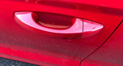

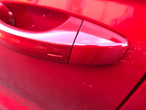

Heute beim Händler gewesen zum Auslesen des Fehlerspeichers. Ergebnis: Der Sensor im Türgriff auf der Fahrerseite ist defekt und deshalb muss er gewechselt werden. Bestellung, Lackieren und Einbau leider erst am 20.9.22 möglich!
danke für die Rückmeldung....bei mir hat sich der Fensterheber Beifahrerseite verabschiedet.🙄
Türgriff funktioniert wieder - jetzt muss nur noch das Lackieren gelernt werden!
