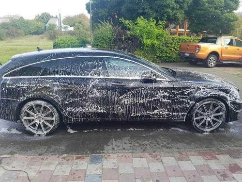

Vor der Haustür
Beim Waschen Schlüssel ins Auto legen,da geht er auch nicht zu und demnach auch nicht auf.
@Paschi123
Geht bei uns leider nicht. Boden ist immer nass bzw. die Tasche o.ä. wäre dann auch im Weg (wo die anderen Autos durchfahren).
