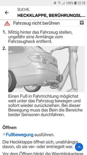

Genau - sehe das auch so. Für mich die Heckklappensteuerung mit Fuß eine Bedienungshilfe wenn man die Hände voll hat. Wenn nicht ist m.E. auch schneller und bequemer über den Handgriff.
Und ja, nicht wedeln (rechts/links), sondern ein kurzer "Kick"
Echt nervig sind m.E. die fehlenden Sensoren an den hinteren Türen. Wenn man schnell was hinten reinlegen will, muss man erst die Fahrertür bedienen....
Ach ja - keine Ahnung ob ein Hinweis hierzu auch in der Anleitung steht:
Ich war die Tage mit dem Wagen in einer Werkstatt/Reifenhändler und während der Wagen oben auf der Bühne steht ist der Mechaniker hinten vorbei gelaufen und hat damit die Heckklappe geöffnet. Zum Glück war noch genügend Platz über dem Fahrzeug....
Wenn er den Schlüssel dabei hat, dann ja. Das sollte man halt vermeiden.

In wie fern schneller, ob ich die automatische Heckklappe mit dem Fuß öffne oder am Griff, die Stellmotoren öffne genauso schnell oder langsam. Und wer eine motorisch öffnende Heckklappe mit Kraftaufwand händisch öffnet, dem ist eh nicht mehr zu helfen, die Sensoren und Motoren werden da ganz bald eine Quittung ausstellen.
Die fehlenden Sensoren, tja UKL = untere Klasse, sowas würde den Preis des Komfortpaketes nochmals erhöhen, und gerade in einer Klasse, wo Preissensibilität sehr stark angesagt ist, ihn irgendwann obsolet machen.
Und das in der Werkstatt der Fahrzeugschlüssel ins Fahrzeug gehört, sollte Standard in einer Fachwerkstatt sein. Die kann nämlich nur öffnen, wenn sich der Schlüssel außerhalb des Fahrzeuges in dessen Umfeld befindet.

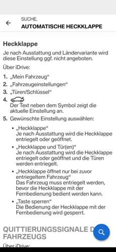

Kann man eigentlich irgendwo einstellen, dass das ganze Auto entriegelt wird, wenn ich die Heckklappe öffne? Egal ob mit Fuß oder Taster?
Was sagt deine Bedienungsanleitung??
Zumindest beim Schlüssel ohne Komfortzugang gibt es diverse Einstellungen. Standardmäßig war bei uns: Kofferraum-Taste = ganzes Fahrzeug entriegelt
@emrabbit schrieb am 7. Januar 2021 um 22:34:23 Uhr:
Bei Auslieferung war das Fahrzeug auf „alles entriegeln" eingestellt. Später habe ich dann im
Fahrzeugmenü am Display unter Einstellungen
die Tasten am Schlüssel differenziert (Häkchen gesetzt) auf nur Kofferraum und nur Türen.
Damit verhindere ich u.a. das ausklappen der Außenspiegel, wenn ich
nur
an den Kofferraum muß, der sich dann beim schließen wieder automatisch verriegelt ohne den Schlüssel erneut zu drücken...
