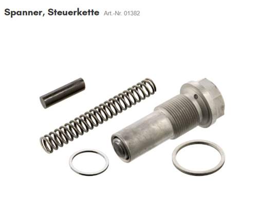

Der Druckbolzen hat nach meiner Kenntnis vorn noch einen eingeschobenen Zylinder mit Druckplatte, darin eine zweite Feder und ein weiteres Kugelventil. (Zeichnung aus MB-Werkstattunterlagen)
Nach den Bildern der Angebote von kfz24 sollte erkennbar sein, welchen Spanner Du tatsächlich in Händen hältst. Auf dem Bild zum Febi 01382 sieht man neben der Druckfeder das darin vorgesehene Füllstück und auch den Absatz zwischen Druckplatte und umgebenden Druckbolzen vorn kann man erkennen, an der Seite der Steuerkette sind es mit Gehäuse drei Teile.
Der Spanner für den M102 ist einfacher aufgebaut, zur Steuerkette hin sind nur das Gehäuse und der Druckbolzen sichtbar, hier nur zwei Teile.
Die Außengewinde zur Spannerbefestigung sind in der Länge so unterschiedlich, dass ich mir nicht vorstellen kann, dass ein Spanner für M102 (Febi 01050) beim M111 eingebaut sein kann.

Die Bilder zeigen die Unterschiede und ich bin sicher, dass ein Spanner für 102 im 111 nicht funktioniert.
Febi01050
Febi01382

Was wird Mitgezählt, nur das was man sieht? Eingebaut oder ausgebaut und zerlegt Es sind eigebaut nur 2 Teile, Kettenspannergehäuse und die Verschlussmutter.
Obwohl die Verschlussmutter nicht mitgeliefert wurde, sie erscheint auch nicht auf dem beigelegten Infoblatt und auch nicht auf dem , von dir eingestellten Bild Nr.2. ( Bild Nr.2 -> Febi 01382)

Auf jeden Fall, ich danke für deine Mühe und Geduld. Ich gehe jetzt davon aus, M 111 braucht den Febi 01382, Bild Nr. 2. Ist auch vorhanden, wird jetzt nach der Anleitung, eingebaut.
