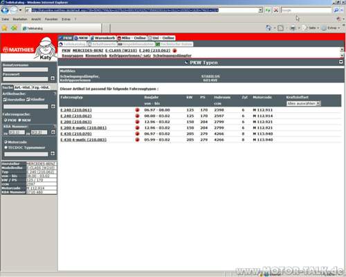

der Dämpfer sitzt NICHT an der Spannrolle, sondern rechts davon..
hier mal nen Auszug, hoffe ich darf das...
Daempfer1

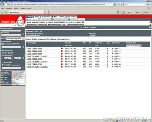

Sind aber alles Limos - ich hab nen Kombi (und keinen Dämpfer).
Evtl. hat der Themenstarter auch nen Kombi (210.261 oder 262)?
will sagen, Kobi und Limo haben unterschiedliche Motoren...das wär ja mal interessant.
hier fürn Kombi:

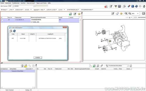

Aber um meine Aussage "ich hab keinen und da gehört bei mir auch keiner rein" auch etwas zu untermauern habe ich mal 2 EPC-Ausdrücke angehängt:
210.262: E240T ab BJ 2000: hier ist der Dämpfer FGN-unabhängig sehr wohl eingeplant;
210.2621x0....: mein E240T BJ 2002: hier ist definitiv keiner verbaut (siehe Stückliste auf der linken Seite).
Evtl. weiß ja noch wer anderes, warum oder warum der nicht verbaut wurde.
PS: CODE 423 steht für "Automatik 5-Gang" welche bei mir auch verbaut ist;
210-2621x0

Original geschrieben von Martin E240T
Du ich fasse das nicht als Angriff auf - mich interessiert es ja selber, warum scheinbar manche einen Dämpfer haben und manche ned.
Da steht auch Code -423. Das bedeutet dann, dass der Dämpfer nicht bei Fahrzeugen mit Automatik eingebaut wurde.
