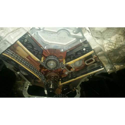

Hallo liebe Leute. Mein 500er M113 hat jetzt 271.000km runter. Naja es sagen zwar viele dass bei so einer laufleistung die gleitschienen nicht raus müssen aber ich mache es trotzdem. Ausserdem sifft meiner absolut überall das Öl aus. Nichts mehr ist dicht. Ich habe auf dem Parkplatz immer öltropfen. Er sifft aus dem Ventildeckel, aus dem ölkühler, aus dem steuergehäuse und aus dem kurbelwellendichtring und aus der ölwanne. Da trifft es sich gut alles zu machen. Ich habe ein super Angebot bekommen. Für 1500€ wird alles komplett neu gemacht. Folgendes wird gewechselt:

Steuerkette

Gleitschienen

umlenkrolle für haupt und primäre Kette (ölpumpenkette, diese längt sich häufiger als die Hauptkette und schleift am steuergehäuse was ja in meinem Fall ist)
Die umlenkrolle sieht zwar noch gut aus aber innen ist diese gummiert und bei den hohen motortemperaturen und laufleistung härtet es aus. Deshalb sollte das gewechselt werden. Die Nockenwellenzahnräder sind auch ok. Diese werden nicht gewechselt. Die gleitschienen waren ein wenig verschliffen und ein wenig porös.
Die alten gleitschienen werden raus geflext und anschließend die stehbolzen für die gleitschienen rausgedreht und danach wird im stehbolzen ein schlitz rein gesägt damit man den stehbolzen mit der neuen gleitschiene reindrehen kann. Loctide wird da mit benutzt damit anschließend der Bolzen sich nicht mehr löst. Sonst muss man die Zylinderköpfe abbauen aber auf so ein Aufwand hat der Meister kein bock und ich auch nicht da es mich dann ein tausender mehr kostet.
