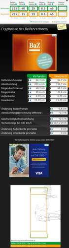

Eine Angleichung wäre nicht nötig, da der Tacho zuviel Anzeigen würde und du dadurch theoretisch langsamer fahren würdest :P.... der Wert bewegt sich in der Tolleranz.

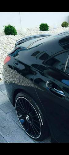

Die besagte Kombination hatte ich auf dem alten CLA drauf 🙂
Ich fand die Lackierung der Felgen so naja - für den Preis jedoch ok
Screenshot-20210407-094328-chrome
8.5x19 ET45 KT15
Gib’s so eine Kombi auf C118?

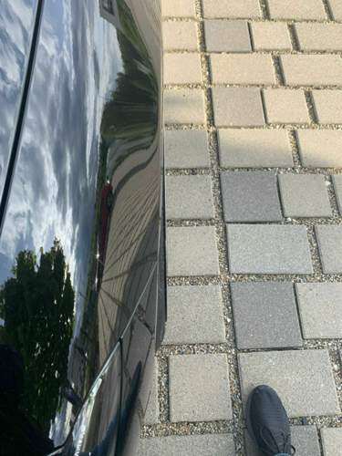

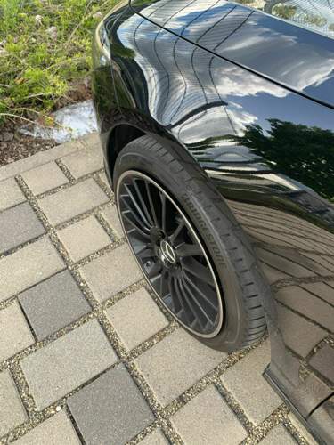

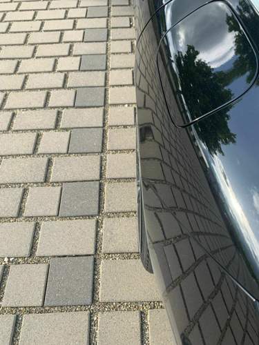

also ich habe seit ca. 2 Wochen die Keskin KT15 mit Bridgestone 225/40/19 (also die originalen von MB) drauf und von einem Gutachter/KÜS Prüfer abnehmen lassen. Es ist keinerlei Anpassung an den Radkästen erforderlich gewesen.
Der Wagen wurde auf einer Hebebühne 'verschränkt' und ohne Probleme abgenommen.
Ich kann Dir gerne später noch Bilder hochladen wenn du möchtest, aber es sind wie gesagt keine Karosseriearbeiten notwendig, lediglich eine Vorstellung bei einem Gutachter (Kennung A01 bei Auflagen und Hinweise im Gutachten)

Hi, so, wie versprochen anbei ein paar Bilder. Die Bescheinigung schicke ich Dir dann per PN.
Uffi69
