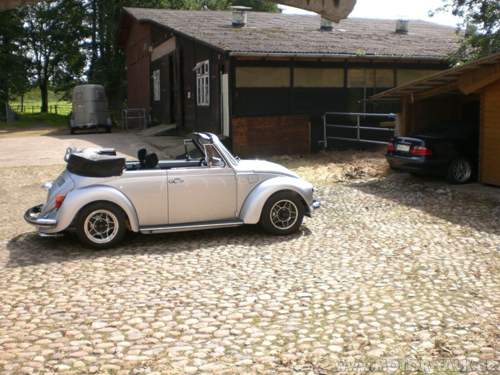

Wollte morgen zum Tüv und finde meine ganzen Gutachten nach meinen letzten Umzug nicht wieder.
Hat jemand zufällig auf die schnelle ein Gutachten für Kerscher 060 Federn, Raid Lenkrad 320mm drei Speichen, ATS 5,5x15 und 7x15?
Währe schön wenn mir jemand helfen könnte.
Ansonsten muss ich mein Vorhaben wohl erstmal verschieben und Kartons durchwühlen.
Danke
Wulle

Trotz alledem war ich gestern zum TÜV weil ich das Kurzzeitkennzeichen eh schon hatte zwecks Überführung von meiner alten Scheune in meine neue 60qm Garage. :-)
Beanstandet wurden natürlich die Felgen, Reifen, Lenkrad und Federn. Ansonsten ist er ohne Mängel nach 25 Jahren Stilllegung durchgegangen.
Das 32er Lenkrad wird wohl eh nicht eingetragen, da es den Tacho abdeckt, da werde ich wohl auf ein 34er umsteigen, oder das original wieder einbauen. Gutachten für Federn wird sich ja von alleine erledigen wenn ich mir neue kaufe. Bleiben nur noch die Felgen über.
Aber vielleicht bekomme ich ja hier noch etwas, ob es ein Gutachten ist , oder vielleicht auch eine Briefkopie mit 5,5"vorne und 7" hinten für einen 1303 Bj.77.
Bin für jede Hilfe dankbar
Schönes WE schon mal
Wulle

Das sind ATS Classics.. die müssten normalerweise eine KBA-Nummer haben. Aber wenn du eh bei Kerscher anrufst, kannst du gleich nach ein Gutachten für die Felgen fragen. Kerscher vertreibt diese Felgen.
