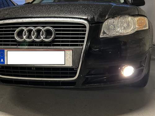

Servus,
ich habe eine relativ dumme Frage, hoffe aber trotzdem auf eure Unterstützung!
Leider ist mir die vordere Kennzeichenhalterung für meinen Audi A4 B7 gebrochen und ich habe mir laienhaft über das Internet eine neue bestellt und zwar folgende: https://www.euautoteile.at/teil/blic/7610455
Beim Kauf habe ich mich schon gewundert, wie ich das Kennzeichen darauf montieren soll aber laut Hersteller sollte diese Variante auch mit meinem Modell kompatibel sein. Nun habe ich die Kennzeichenhalterung erhalten und die Montagelöcher passen auch mit meiner jetzigen überein, allerdings stellt sich mir jetzt die Frage, wie ich hier mein Kennzeichen befestigen soll? Übersehe ich etwas oder habe ich für mein Modell einfach die falsche Halterung gekauft?
Als Referenz hier ein Foto meiner aktuellen Konstellation (hier wird das Kennzeichen zwischen Platte und Rahmen eingespannt)
Ich danke euch schon einmal!
EDIT: Ich hab soeben gelernt, dass man Kennzeichen auch via Klett anbringen kann. Dann wäre die Kennzeichenhalterung vermutlich dafür?

Habe die gleiche Halterung von Werk wie du. Meines war dank eines Rehs auch mal kaputt. Ich habe gerade nochmal die Teilenummer rausgesucht von dem neuen:
8E0 807 258 R 1QP
In deinen neuen musst du das Kennzeichen wahrscheinlich einfach schrauben, nieten oder mit Magneten festmachen wenn ich raten müsste.
Edit: Oder klett, habs zu spät bei dir gelesen.

Ach kacke deins ist ja aus Österreich. Gar nicht gesehen. Das ist von den Maßen ja ein wenig anders glaub ich. Wenn gar nichts mehr geht würde ich mit der VIN zum Freundlichen und das dort kaufen. Aber das wird deutlich teurer werden
Mein B7 hat auch diese Halterung... Wenn man die unteren 3 Kreuzschrauben rausschraubt kann man die Halterung aufklappen, dass Kennzeichen einlegen und wieder zuklappen, verschrauben und schon sieht das ganze recht edel aus...
Dieser Hinweis gilt natürlich nur für diejenigen, die so wie ich damals nicht wußten, wie Sie das Kennz. reinbekommen...

Grüß euch,
vielen Dank für eure Antworten! Mittlerweile hab ich auch gelernt, dass es unterschiedliche Kennzeichenformate innerhalb der EU gibt - danke für den Hinweis. Aber selbst wenn die neue Kennzeichenhalterung für ein deutsches Kennzeichen bestimmt ist, kann ich mir trotzdem nicht vorstellen, wie man das Kennzeichen ohne Magnete, Klett oder ähnlichem befestigen kann. Vermutlich gar nicht?
@Scenic2freund genau, die gleiche Kennzeichenhalterung habe ich jetzt aktuell auch noch. Da die aber leider defekt ist, musste ich mir eine neue zulegen. Anscheinend gibt es aber genau diese Halterung nicht mehr online zu erwerben, sondern nur die Variante, die ich jetzt gekauft habe (https://www.euautoteile.at/teil/blic/7610455) und dort gibt es diesen Klemmmechanismus nicht mehr.
Das ist natürlich nicht so toll, wenns die nicht mehr zu kaufen gibt... Bei mir ist es ja der original Kennz. Halter und der Verkäufer wußte nicht wie er aufgeht... also habe icht für die Heimfahrt einen billigen Standardhalter einfach auf den org. Träger geschraubt...siehtt genauso aus wie bei vielen anderen Nachfolge Modellen...
