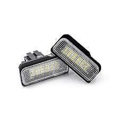

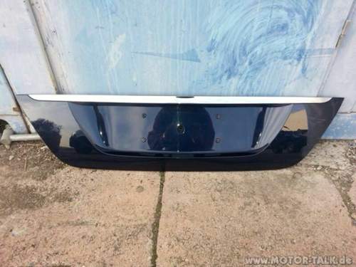

Willst du die die auf dem Bild sind verbauen ? Wenn ja, muss du die untere Aussenblende vom Kofferraum abbauen. Wenn ich mich recht erinnere sind es 3 Schrauben/Muttern. Eine oben Links, eine oben Rechts und glaub noch in der Mitte. Dann kannst du die Aussenblende ein bisschen nach vorne ziehen und dann vorsichtig nach unten. Ist glaub die isti noch mit doppelseitigem Klebeband befestigt. Die LED Einheit die auf dem Foto abgebildet ist zeigte bei mir im Bordcomputer eine Fehlermeldung an. Viel Erfolg.

die ich gekauft habe sehen so ähnlich aus siehe Klick
Welche Aussenblende ist gemeint? und wo befinden sich die 3 Schrauben?
Die wo auf dem Bild ist. Du hast ja die Verkleidung innen abmonitert oder? Dann sind oben in den Ecken der abgebildeten Blende Muttern. Links, rechts und in der mitte glaube ich auch. Dann die Blende vorsichtig nach vorne drücken und nach unten abziehen. Kennzeichenhalterung muss auch weg soviel ich weiss.
Achso wusste garnicht das Sie demontierbar ist.
Danke dir werde es morgen mal versuchen.

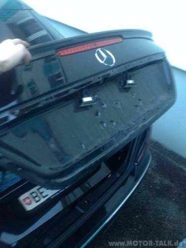

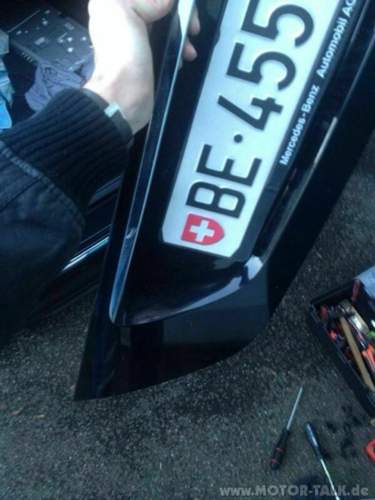

Und hier noch 2 Bilder...
