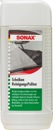

ScheibenReinigungsPolitur

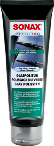

Für alte Versiegelungen wieder runter zu bringen gibts auch was:
Glaspolitur

1. Scheibe ist nicht 100% sauber vor dem Auftrag der Versiegelung. Einfach reinigen und bissle Isopropanol reichen nicht, um Kalkablagerungen und fein Unreinheiten zu entfernen. Da Glas eh härter als Lack ist, reichen Ultimate Compound oder Feinschleifpasten genauso zum Polieren aus, eine gute Glaspolitur ist dennoch nicht schlecht, da es etwas leichter geht. Ich nutze dafür die Zaino Glaspolitur auf orangenem Lake Country Pad, wenig Druck und mittlere Umdrehungen.

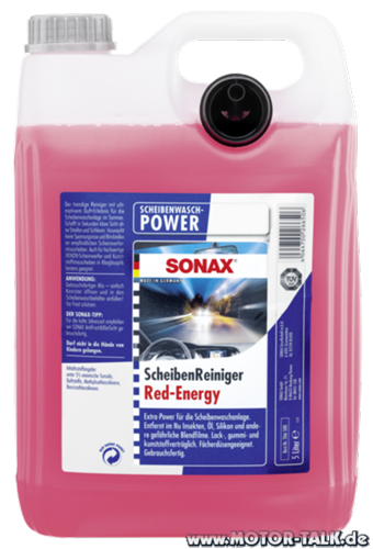

3.Scheibenwaschflüssigkeit: Diese Sollte für Versiegelungen geeignet sein, wobei mir aufgefallen ist, dass weniger oft mehr ist. Reines Wasser perlt am besten von der Versiegelung, Reiniger löst aber nun einmal besser den Schmutz. Hier muss jeder einen für sich annehmbaren Mittelweg finden.

Beim Scheibenwaschwasser sind es meistens Reinigungszusätze, die viele Tenside enthalten, da sich diese auf der Scheibe ablagern und so die Nano Schicht überdecken und deren Funktion behindern. Gut ist es auch immer wieder mal die Scheibe mit Isopropylalkohol zu reinigen Als brauchbar hat sich das Sonax Red Energy erwiesen. Gute Reinigungsleistung und Verträglichkeit zur Versiegelung.
