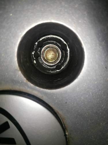

Hallo liebe kia Gemeinde,
Ich habe heute bei meinem kia picanto die kupplung wechseln lassen es kamm ein Anruf die benötigen das felgenschloss. Aber leider habe ich das Schloss niccht und Anruf beim vorbesitzer auch nicht . Die kupplung hat die Werkstatt gewechselt bekomm ohne den Reifen zu montieren. Kann mir jemand ein link oder evtl sagen was das für ein felgenschloss das ist es wäre echt super evtl besitzt jemand das gleiche und würde es verkaufen oder ausleihen ich wäre echt dankbar liebe grüße

Da würde ich dir empfehlen, fahr zum Reifenhändler, die können das knacken und machen dir ne normale Schraube/Mutter rein.
zum Nachbestellen braucht man den Hersteller und ab und zu auch ein Code da die Abstände der Stifte unterschiedlich sind

@Stingerfan war heute beim reifenhändler und die können das Schloss leider nicht öffnen
das ist sehr traurig. Was ist das für ein Reifenhändler? Alternativ andere anrufen und nachfragen oder dir selber ein Felgenschlossknackerset kaufen
Themenstarteram 3. September 2019 um 13:54
Das ist ein reifenhändler den gibt es seit 50 Jahren also keine Kette ect. Ich habe alle angerufen die es gibt, aber die haben es erst gar nicht versucht. Habe auch nachgefragt welcher hersteller das sein kann selbst da keine antwort.
Mit dem felgenschlossknackset trau ich mir jetzt nicht so zu icch will den stehbolzen nicht beschädigen. Ich überlege selbst das Werkzeug zu bauen irgendwie

Normal bekommt das auch jede Werkstatt hin. Wenn man kein Knackset hat dann punktet(schweisst) man eine Mutter/Schraube an.

Mit MAG oder E-Hand eine Mutter draufschweißen wäre evtl. bei einer Stahlfelge eine Option, bei einer Alufelge würde ich wegen der herunterfallenden Schweißperlen und -Funken aber davon abraten. Danach kannst du bei vier Felgenschlössern die Felgen gleich mit wegschmeißen. Mag sein, dass dieses Verfahren bei einem einzigen Felgenschloss pro Alu-Felge machbar ist.

Für Alufelgen nimmt man ein Knackset. Sieht aus wie eine Schlagnuss für Schlagschrauber
Kann jede Werkstatt bestellen und kostet auch nicht viel nicht mal 50 Euro das Set.
Zeitaufwand vielleicht 30 Minuten

Vielzahnnuss Raufschlagen und das Ding ist in 1min los!
Oder so. Ob man mit der Nuss das 4mal schafft keine Ahnung. Jedenfalls kannst die danach ausrangieren
