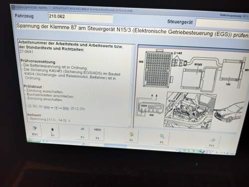

Hallo Gemeinde,
leider baut mein C3 keine Verbindung zum EGS Steuergerät auf. Als mögliche Ursachen wird genannt: a) anderes Steuergerät verbaut? b) Batteriespannung ok? (Ist ok) und c) die Sicherung K40/4f3 im Bauteil K40/4 ok?
Zum Verständnis: Kann diese Sicherung defekt sein und trotzdem fährt und schaltet das Auto einwandfrei?
Falls ja: K40/4 ist im Fußraum Beifahrerseite zu finden, oder?

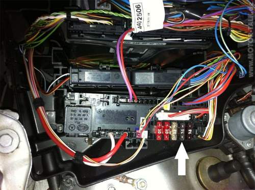

Hallo Pendlerrad, ich suche für das EGS ein Foto mit der sicherung von 30A, die bei mir einen Kurzschluss verursacht, leider bekommt die werkstatt von MB keinen Kabelplan, so dass wir uns mit der Verfolgung sehr schwer tun
Grüße Mike
Moin,
einige Details dieser Frage verstehe ich nicht.
Du hast bereits Fotos vom K40/4 und die Angabe, dass für EGS (und weitere, auch Wählhebelmodul) dort Sicherung F3 zuständig sein sollte.
Mag sein, dass es Dir schwer fällt, mit den aufgedruckten Bezeichnungen im K40/4 zurecht zu kommen. Es gibt hier mehrpolige Stecker, die zur Fahrgestellseite führen und mit "Fx" bezeichnet sind und typische Sicherungen mit nur zwei Kontaktfahnen, die wie allgemein üblich mit "F" für Fuse bezeichnet und dann von 1 bis 7 durchnummeriert sind.
Wenn der freie Steckplatz aus der Form klar als Sicherungssteckplatz zu erkennen ist, aber aktuell keine Sicherung enthält ist die Bezeichnung des Steckplatzes auf dem Kunststoff gut zu lesen. Beispiel: Auf dem bereits bekannten Foto ist der Steckplatz Sicherung F7 nicht belegt, gut zu erkennen. Die Plätze 1 bis 6 sind in einer Reihe unten, von rechts beginnend. Bilder eines unbelegten K40/4 in der Anlage.
Die Sicherung F3 ist für das EGS (Steuergerät N15/3) sollte nur einen Auslösewert von 10A haben, wieso schreibst Du 30A?
Die Aderfarbe am Sicherungsausgang ist rot/gelb, das hier anliegende Potential ist "Klemme 87", polaritätsgeschützes Zündungs-Plus und wird vom Relais k1 im K40/4 geschaltet. Das Relais ist nicht von außen zugänglich.
Das Potential, dass von Sicherung 3 kommt wird vom K40/4 mehrfach ausgegeben und auch über eine so genannte Endhülse verteilt, das sind Verweigungsstellen im Kabelbaum. Die Endhülsen werden häufig in Sicherungsgehäusen untergebracht, können aber auch im Kabelbaum eingewickelt sein. Hier ist es Endhülse Z99/3, Endhülse für Klemme 87 Rahmen- Boden-Anlage. Von dieser Endhülse gehen mehrere Adern, alle rot/gelb ab.
Das Wählhebelmodul, Steuergerät N15/5, sitzt nicht im EGS und hat eine eigene Diagnoseleitung an Pin 3, grün/violett. Diese Diagnoseader endet auf Pin 12 der 38-poligen Diagnosedose.
Das 15/5 hat auch eine Ader rot/gelb für Klemme 87 an Pin 8, die kommt aber direkt aus dem K40/4, gleiche Sicherung, geht aber vor der Endhülse ab.
Ein eventueller Kurzschluss gegen Masse / Überlast kann also auch an anderer Stelle liegen.

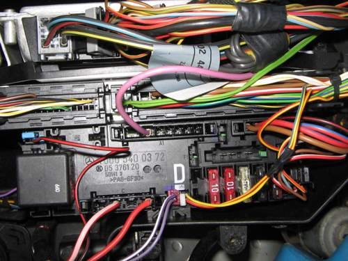

Am Stecker F2 im K40/4 (der Stecker direkt oberhalb der Sicherungsreihe) findet sich an PIN 2 die Versorgung EGS und Endhülse, an Pin3 das Steuergerät Wählhebelmodul (im K40/4 sind diese Pins verbunden und liegen auf dem Ausgang Sicherung F3.)
Auf meinem Bild ist der Steckplatz frei, ich habe Schaltgetriebe. Steckplatz- und Pinbezeichnung gut zu erkennen. Wenn Stecker F2 gezogen wird gehen EGS und die über die Endhülse versorgten Verbraucher sowie Steuergerät Wählhebelmodul gleichzeitig außer Betrieb. Wenn die Sicherung trotzdem auslöst liegt der Fehler ganz woanders.
Was sollen weitere Fotos, wenn Du und Deine Helfer tatsächlich nicht in der Lage sind, die Sicherung als "Nummer 3" zu identifizieren und den rot/gelben Adern vom K40/4 zu den Steuergeräten zu folgen wird das nichts.
