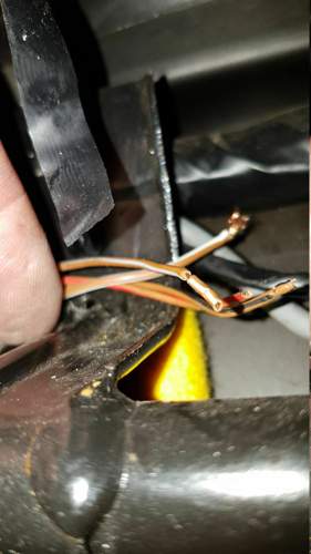

Meine Frau hat seit 3 Wochen endlich ihren tigra.
Nun geht da ab und zu die mkl an.
Daher wollte ich den Speicher auslesen und löschen.
Ich hab nen op-com kracher und n Bluetooth teil da, die bisher bei all unseren Autos funktionierten.
Nur beim Tigra nicht.
Die bekommen keine Verbindung zum ECU.
Kennt das Problem evtl jemand und konnte es schon lösen?

ist schon klar, da ist irgendwo ein Fehler von der Buchse zum Steuergerät, evt nen Massefehler ,
vielleicht hat auch mal einer die OBD Buchse umgepinnt weil er mit nem normalen OBD Leser nix erreicht hat .

Und mit Batterie abklemmen sind die Fehler sicher nicht weg? (Du kannst sie ja mal abklemmen für 30 Minuten und danach neu ausblinken; ich glaub dann sollte imemr 12 kommen wenn überhaupt.) Und bei den Bekannten kann man auslesen? Der Nachfolger vom alten Tigra ist der Tigra TwinTop, der hat denk ich mal sicher OBD2. Aber wenn du mit dem gleichen Gerät den einen Tigra auslesen kannst und den anderen nicht find ichs auch komisch. Du könntest am Diagnosestecker ja soweit bekannt Spannungs- und Masseversorgung prüfen bzw. mit nem anderen Tigra vergleichen.
Das Erste sollte wohl sein, die Verdrahtung der Buchse und vom Steuergerät zu prüfen, ob da mal einer rumgepfuscht hat.
Markante Signale sind hier wie immer wild gesetzte Lüsterklemmen, Stromdiebe und auch meistens Isolierband.
Falls das nicht der Fall sein sollte, mal die Drähte verfolgen/durchpiepsen. Möglich, dass sich irgendwo einer losgewackelt/durchgescheuert hat.
Schaden kann es auch nicht, mal die Sicherungen zu kontrollieren.
Das sollten wie gesagt die ersten Dinge auf deiner To-Do sein.
Soo... schaden im kabelbaum gefunden...
Nun klappt es 1a...
Auslesen... löschen... etc..
Soviel zum Thema "geht nicht" beim tigra!
Und was war der Schaden? Habe gerade das gleiche Problem . Ins abs Airbag komm ich rein nur nicht ins motorsteuergerät. Mit opcom China Clon . Tigra x16xe bj96 16 poliger Stecker

Airbag müßte pin 7u8 sein . Msg 4u6 . Die Kabel mal verfolgen.

Einer Der Vorbesitzer hat beim radioeinbau die leitung zur ecu durchtrennt...
War wohl n echter Meister am Werk ^^
Läuft halt da hinten dran und der hat wohl ned weiter nachgedacht 😉
Ja bei mir ist auch nicht alles original hinter dem Radio . Welche Leitung hast du neu gemacht ? Kabelfarbe und pin? Gelb braun und weiß braun? Hast du die dann neu gezogen von Steuergerät zum disgnosestecker? Danke schon mal????
Folgende Kabel lagen lose im radioschacht rum.
Das braun/Weise ist aber die datenleitung zum ECU.. .
Muss also verbunden sein 😉
Sehr gut danke die liegen bei mir auf jeden Fall auch dahinter . Geh gleich mal schauen und kann auch ein Bild machen. Bei dir ging es dann nach dem verbinden?
Grüße. So hab es geprüft war exakt das selbe Kabel durchtrennt wie bei dir. Jetzt geht es mit auslesen????. Was ich nur eigenartig finde is das ich den Motor nur über Tigra 1995 und den Rest abs Airbag wegfahrsperre über Tigra 1997 auslesen muss. Das steht bei 95 Multec(s) und 97 Multec(F) . Vielen Dank nochmal
