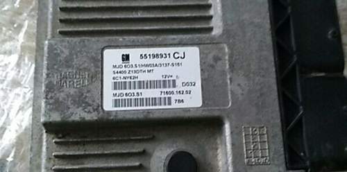

Hallo, ich habe einen Problemfall: Corsa D 2006. 0035 AFT, Fahrzeug hatte eine Wasserschaden im MSG (Leiterbahnen weg oxidiert). Hab jetzt ein intaktes Gerät geklont und eingebaut, aber immer noch folgende Symptome: Anlasser dreht nicht, Tankanzeige ohne Funktion, Anzeige F im KM-Zähler, Kraftstoffpumpe läuft nicht.
OBD zeigt nichts an, da ECU nicht erreichbar.
Gibt es noch eine Steckverbindung zwischen OBD und MSG? Oder greift die Wegfahrsperre? Müsste er dann nicht trotzdem kurz anspringen?

Wer hat denn das MSG geclont?
Da muss man schon verdammt tief eingreifen.
Kann mir gut vorstellen das in einem Chip der Security Code fest eingebrannt bzw. codiert ist.
Das war eine Firma, die auch Steuergeräte repariert.
Ich werde jetzt beide Busleitungen mal zwischen OBD-Stecker und MSG prüfen, ob da irgendwo eine Unterbrechung ist. Muss ja einen Grund haben, weshalb der OBD-Scanner kein Steuergerät sieht
Du hast keine direkte Verbindung zwischen OBD und ECU. Der HS-CAN wird durch das ABS durchgeschliffen und geht dann über die Lenkung (EPS) zum BCM. Von BCM dann zur OBD Buchse.
Verbindung zwischen ECU und ABS Stecker prüfen und dann zum EPS.
Meist ist es aber am ABS Stecker weggegammelt.

Hier die beiden Steuergeräte
