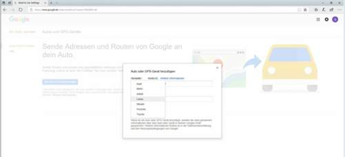

Hallo liebe Sternfahrer,
mit Entsetzen musste ich eben feststellen, dass die Marke Mercedes bei Google Maps nicht mehr unter den unterstützten Fabrikaten auftaucht für die Funktion "Send to Car" (siehe Anhang).
In der Vergangenheit hat das immer bei mir funktioniert. Nun kann ich mich bei Goole Maps anmelden, sehe beim Senden an das Fahrzeug aber mein dort hinterlegtes Auto nicht mehr.
Hat das auch jemand von euch? Wurde dieser Service etwa abgekündigt? Wundern würde es mich nicht, da Mercedes Jahr für Jahr auch einige Apps aus dem Programm für das Comand Online streicht.
Gruß Teutone

@romulus1 schrieb am 14. März 2018 um 15:47:44 Uhr:
gestern sowohl bei google maps und auch apple maps probiert - funktioniert weiterhin sowohl als auch !
Dann schreibe mal genau wie du das geschaftt hast. Ich bin neuer GLCer und habe GoogleMaps-SendToCar mal aus Interesse probiert und bekomme kein Mercedes angeboten. (siehe Bild)
MfG
Sendtocar
in beiden map Applikationen kann man senden - mercedes me als Zieladresse eingeben - voila , erscheint im command :-)
(funktioniert auf jeden Fall via iPhone - gestern getestet)
Also, soweit ich das verstanden und kontrolliert habe, kann ich eine Adresse/Wegpunkt, sowohl mit Apple-Maps als auch bei Google, an Mercedes me senden. Sobald ich aber eine Route bei Apple als auch bei Google generiere, geht das Senden an Mercedes me nicht mehr.
Das Problem ist weiterhin, dass Google keine .gpx-Datei mehr erstellt, sondern eine .kml, welche dann noch konvertiert werden muss.
Ich benutze daher die App „InRoute“ aus dem Store. Auf dem iPad plane ich die Route und speichere diese aus der App heraus als .gpx-Datei auf einer SD-Karte. Diese wird im GLC eingesteckt und im Comand die Route dann aufgerufen.
Die iPhone-Variante der App sendet logischerweise auch direkt an Mercedes me, allerdings hier Adressen/Wegpunkte als auch Routen.
Die Planung mit dieser App macht Bock und die App ist schon sehr mächtig. Kann man 7 Tage testen und wenn man alle Funktionen haben möchte, dann kostet die rd. EUR 17 einmalig (Max. 25 Wegpunkte)
Richtig Lust macht die Planung der Routen allerdings nur auf dem iPad.
