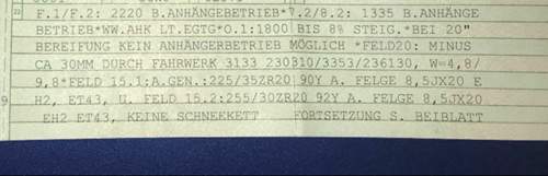

Ich hatte erwähnt, dass ich das Fahrzeug noch nicht zu Hause habe. Weiß aber durchaus welches Modell es ist.
Soweit fehlt es dann doch nicht....
Das Bild ist exakt mein Auto allerdings als Katalogbild. Es sind auch exakt diese Felgen drauf.
Das spuckt das Netz aus, wenn ich die Fahrgestell-Nr. eingebe.
Ich wollte vorab schon mal gleich neue Räder kaufen, weil die schon halb runter sind und ich diese Felgen als Winterreifen verwenden werde. Deshalb hatte ich bereits Ausschau gehalten, obwohl ich das Fahrzeug noch gar nicht habe. 🙂
Dass es da -zig Räder gibt die passen, stimmt so aber auch nicht.
Schon gar nicht alle, die auf einen F33 passen.
So passen z.B. die von mir favorisierten 20 Zöller (404 bicolor Kreuzspeiche) nicht, obwohl der Reifenhändler angibt, dass sie auf einen F33 passen.
Auch an 19 Zöllern habe ich einige gefunden, die zwar behaupten das sie passen, was sie aber revidieren, wenn ich ihnen die Fahrgestell-Nr. durchgebe.
Grundsätzlich hätte ich ja Interesse an 20 Zoll Antigua gehabt.
In Ebay kann man eingeben, welches Modell man fährt (mit Baujahr und Typ), was mir ein GO geben würde.
Ausserdem meint auch der Verkäufer das die passen.
BMW sagt aber es dürfen keine 20 Zöller drauf...

Das ist richtig. Die haben, warum auch immer, keine Freigabe für den LCI. Es sollen also Original BMW-Räder werden? Dadurch schränkt sich die Auswahl etwas ein, ansonsten gibt es wirklich extrem viele Hersteller die Räder für dein Fahrzeug anbieten.
Selbstverständlich können auf den F33 20 Zöller.
Du hast wahrscheinlich überlesen das sein F33 eine AHK hat und deshalb die Aussage über die 20" von BMW absolut richtig ist.
Liegt an der zu geringen Traglast der Reifen.
Da es sich hier um ein Leasingfahrzeug handelt und nichts geändert werden soll/darf, kann man die 20" eigentlich aus dem Wunschprogramm nehmen.

@Fregel999: 20 Zöller gehen aber nur ohne AHK, oder ist das auch falsch?
Deine vorgeschlagenen schauen auf jeden Fall geil aus. So hatte ich mir das in etwa vorgestellt.
initec: Ach, sind das die die im ebay standen und ich wehmütig beobachtet habe?
Gehen auch mit Anhängerkupplung, aber du darfst keinen Anhänger betreiben, da hat speedy schon recht.

Ich lese also bereits eine Antwort raus, dass 20 Zöller nicht gehen bei AHK. (ohne Veränderung wg. Leasing)
