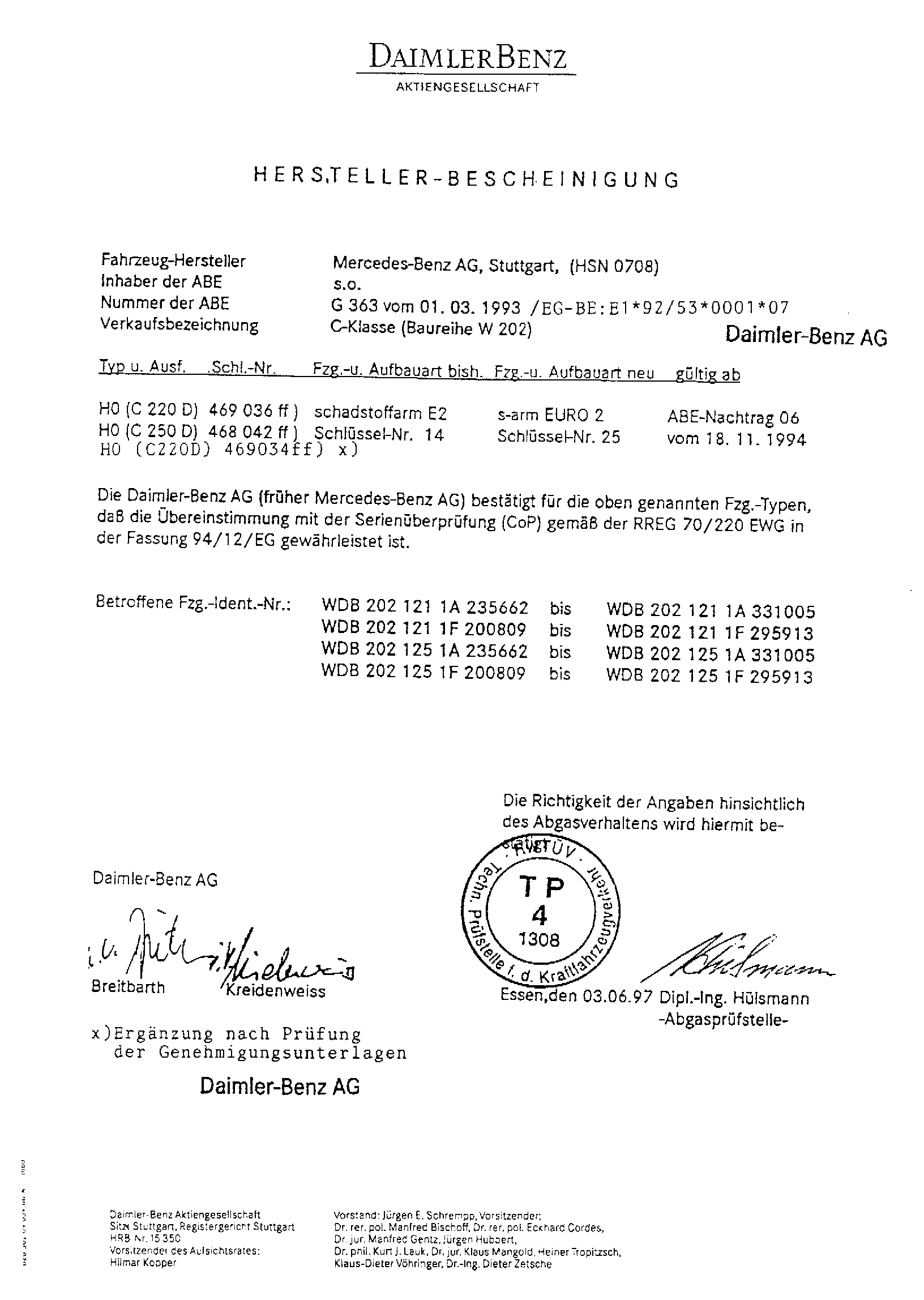

Nun, werde versuchen, ihn umschlüsseln zu lassen. Das Auto hat ja Oxy Kat und Abgasrückführung. Schlüsselnummer endet mit 14. Wenn andere das auch haben, wieso soll ich dann in die Röhre schauen?
Also, die mir bekannten Gutachten erstrecken sich ausschließlich über die Benziner-Vierzylinder oder eben C220D/C250D: http://www.motor-talk.de/.../Attachment.html?...
Wie und warum die anderen 200D hier auf Euro 2 gebracht wurden, ist mir auch ein Rätsel. Leider bekommt man kaum noch einen Erstbesitzer her, der sich noch daran erinnern kann, ob - und wenn ja, was - er da gemacht hat 😉
ich bin Erstbesitzer, der C200D hat von haus aus nen Oxikat, erreicht damit aber trotzdem nur E2 nicht Euro 2, umschlüsseln geht bei dem Modell nicht, das ist ja der 190D Motor, ich habe den Originalen Oxikat getauscht gegen einen der Euro 2 erreicht
damit zahl ich auch nur 16 Euro Steuer und bekomme die rote Plakette, Einbau ist kein Thema......damit ist aber beim C200D dann Schluß wie beim 124er und W201 die 200D sind alles die gleichen Motoren mit 72/75 PS
