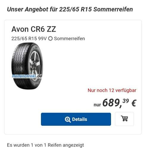

Brauche einen neuen Satz Reifen, da die aktuellen von 2006 und 2007 sind.
Jedoch finde ich keine identichen im Netz.
Habe nur einen Satz gefunden, für jedoch unvernünftigen Preis.
225/65 R15 99V
Kann ich einfach bei der Höhe auf 60 runter gehen?
Die sind nämlich erhältlich.
Jedoch müsste ich diese dann auch in Fahrzeugschein eintragen lassen oder?

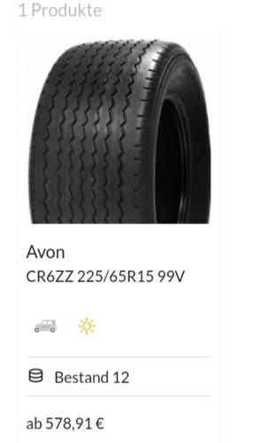

@Wrdlbrmpfd schrieb am 12. Oktober 2024 um 00:48:20 Uhr:
Seine Schwierigkeit ist, wie er schreibt, in der Originalgröße der Preis. Um konkret zu werden: ich nehme an, es gibt nur ein einziges Modell, und das ist ein Avon für 600 Euro. Pro Stück, nicht pro Satz.
Ja genau das ist mein Problem. D:
Das es teurere Reifen werden war mir klar, jedoch nicht sooo teuer.

Die 15" Pirelli sind denke ich komplett raus, da kein vertrauenswürdiger Shop, bei Pirelli auf der Homepage nicht mehr gelistet und laut Beschreibung nur bis Baujahr 1990 zulässig.
600,-€ für 4 Reifen wären 2400,-€. Zu dem Preis sollte man doch locker einen gebrauchten Satz Felgen mit neuen Reifen bekommen.
