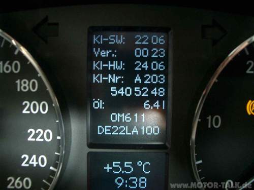

Hatte zuerst auch das problem das keine Ölstand angezeigt wurde.
Der Werkstattmeister versicherte mir das es bei meinem Modell nicht gehen würde (11/2006 220cdi), ich war anderer Meinung und lies nicht locker. Jetzt am Freitag hab ich das Öl wechseln lassen, sprach nochmal wegen der Ölstandsanzeige an.( Er würde sich drumm kümmern).
Jetzt kann ich endlich mein Ölstand ablesen. Musste lediglich die Codierung geändert werden.
Zur vergleich hab ich noch Fotos angehängt .
1handyaufnahme
Bild-2
Laut Display 6,4 L bei einem 4 Zylinder, was muß dann beim 270er CDI angezeigt werden.
Laut service heft 220cdi 6,5 l ,ölfilter wurde auch gewechselt.
Das Öl hab ich mitgebracht Mobil1 5w-30 ESP Formula gefüllt wurden 6,0 liter. Beim messen stand der Wagen steht in der Garage.
(ziemlich gerade).
Das Einzige was nicht korrekt ist und von anfang an nicht war, ist der Motornummer. Ich habe den OM646, im KI steht OM611 das stört mich aber nicht.
