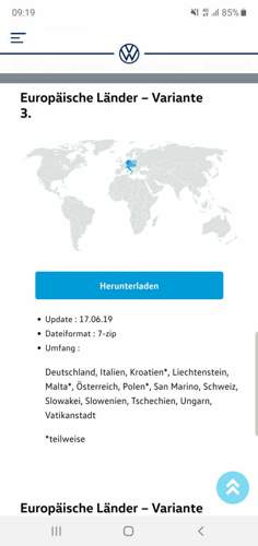

@Alf71_de schrieb am 17. September 2019 um 12:56:31 Uhr:
Polen hat das EU-Paket 1 drauf.
Das bezweifle ich, denn in Paket 1 ist Polen selber nicht dabei. Mit Paket 3 könnte es klappen (Da fehlt auch Frankreich). Paket 3 würde auch zu einem Tschechischen Fahrzeug passsen
Im "Europäische Länder Paket 1" ist Polen sehr wohl dabei, siehe dein Screenshot. Ich selbst habe einen "Polen-Tiguan" und habe das Paket 1 drauf.
Das Länder Paket 1 ist das komplette, da ist Polen natürlich dabei. Ich dachte wir sprechen von den Teile-Paketen weil der TS meinte das er Frankreich nicht hat (was im kompletten Paket ja auch drin ist). Folglich meinte ich du sprichst von Variante 1.

Was steht denn auf der Navikarte drauf?
Zuhause kannst du in jedem Fall das komplette Paket drauf spielen. Es ist egal was vorher drauf war (wenn der Platz reicht) kannst du auch das komplette Paket drüber ziehen. Ich empfehle den direkten Download und nicht die VW Software zu benutzen
