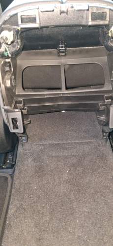

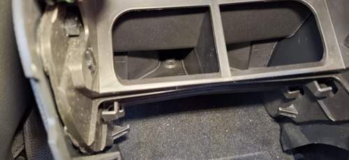

Ich habe in Deutschland einen Mercedes W206 mit dem gleichen Problem gekauft. Man kann die Abdeckung abnehmen, die vordere Klimaanlage auf volle Leistung stellen und beim Schließen der vorderen Luftauslässe spürt man einen leichten Luftstrom durch die Kanäle unter der Abdeckung. Wenn man eine Führung hineinschiebt, sieht man, dass die Kanäle mindestens 70 cm weit reichen, ohne blockiert zu sein. ChatGPT meint, sie könnten eventuell mit Schaumstoff verschlossen sein... Wisst ihr etwas darüber? Könnte man auf diese Weise vielleicht Luft nach hinten leiten?
Foto der Abdeckung
Foto der Luftkanäle1
Foto der Luftkanäle2
Kann die Klimaanlage oder Heizung beschädigt werden, wenn hinten kein Luftdurchsatz ist und sie dadurch stärker belastet wird?
@Baumkuchen34 schrieb am 19. Mai 2025 um 00:21:41 Uhr:

Ist es nicht so, dass wenn man zwar die Düsen hinten nachrüstet, trotzdem der Luftdurchsatz fehlt, weil sonst ein zusätzlicher Ventilator verbaut wäre?

Werden dann wohl Attrappen sein, war bei meinem GLC aus 8/2020 eben so.
