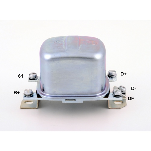

Bei alten Gleichstromlichtmaschinen geht meistens der Regler kaputt. Bei einer Drehstromlichtmaschine ist der Regler eingebaut. Hast du den Regler der alten Gleichstromlichtmaschine abgeklemmt ?
Hier ein Bild wie der Regler aussieht.
Mache bitte Bilder, dann können wir dir besser helfen.

Folgende Anschlüsse hat der Regler
DF D+ B+ 61 D-
DF und D+ (die dünnen kabel) kamen von der Lima, B+ kam an die Batterie und D- an Masse.
Wenn ich DF und D+ zusammen lege dürfte nix passieren da diese im Nichts enden. B+ auf 61 könnte man probieren. Weiß Grad gar nicht was 61 gemacht hat. D- war ja einfach nur das Gehäuse.
