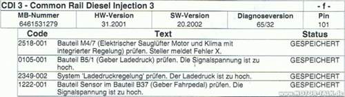

Hallo kann mir vielleicht jemand helfen
Wenn ich auf der Autobahn schnell fahre springt das Auto in das Notprogramm und die Motor Steuerlampe geht an, das Auto dreht nur noch bis 2500 Umdrehungen. Wenn ich den Wagen aus mache ist die Leistung wieder voll da. E270 CDI Bauj. 2004. Kennt jemand das Problem, da ich schon mehrmals in der Werkstatt ware und das Problem immer noch da ist weiß vielleicht jemand von euch was darüber.

Was hat den der Fehlerspeicher dazu gemeint, war da nichts hinterlegt ?
Wenn Du bei MB warst müssen die doch danach geschaut haben 😰
Gruß Rainer
haben sie
nach dem Auslesen wurde ein Sensor gewechselt danach war es eine Zeitlang gut und jetzt fängts schon wieder an. Ich habe die Vermutung das es was mit dem Sprit zu tun hat das er zu wenig oder Luft zieht. Am Anfang war das Problem nur bei fast leerem Tank, und nach dem tanken ging auch wieder die Motorlampe aus.

habe auch noch einen 270 CDI T mit ca. 285000 km.
Vor kurzem hatte ich auch das Problem mit Leistungsverlust und max 120 km/h auf der AB.
Luftmasssenmesser wurde angezeigt, getauscht und half ca. 1/2 Tag.
Danach das gleiche. 2. Fehlersuche führte dann zu einem Ladeluftschlauch mit kleinem Loch/Riss, der anscheinend erst bei etwas Temperatur sich soweit dehnte, daß er Luft abbblies.
Fehler in Star-Diagnose: Luftmassenmesser, Plausibilität.
Heißt, LMM sagt :" volle Luft am Einlaß/Luftfilter", Motor kriegt zuwenig, weil zwischendurch Verlust.
Schlauch als ET: ca 30 EUR. Wechsel ein Gefummel (Spritzwassertank entfernen) und aufpassen: TURBO - Lader heiß!!
Gruß Axe

ich habe seit heute morgen, das gleiche Problem. Wenn ich Gas geben höre ich auch ein leichtes Rauschen. Sonst fährt der Wagen eigentlich normal. Als der Abfall der Leistung auftrat fuhr das Auto nur noch ca. 130km/h bei rund 2500U/min. Ich haben dann kurz angehalten Motor aus/an und er fuhr wieder eine Zeit normal. Leider trat das Problem dann wieder auf und irgendwann erschien auch die gelbe Motorleuchte. Ich vermute, dass ich eventuell auch einen undichten Schlauch habe. Vielleicht hat jemand auch noch einen andere Idee nach der Beschreibung der Symptome.

Wenn Du VOR dem Fahrzeug stehst, geht rechts zwischen Kühler und Spritzwasserbehälter ein Schlauch mit ca. 8cm Durchmesser nach unten...der isses.

also bei mir war ein Riss in einem Schlauch der zum was auch immer ging. Als ich die Motorhaube aufgemacht habe und etwas genauer gesucht habe, hatte ich es entdeckt. Der Schlauch ist (wenn man vor dem Auto steht) etwas rechts zwischen Kühler und Motorblock. Hierkommt ein Schauch von unten hoch.
Ich habe es beim Mercedes Händler machen lassen Teil rund 18 Euro plus Reparatur und Auslesen/Zurücksetzen Boardcomputer. Insgesamt waren es dann rund 85€.
