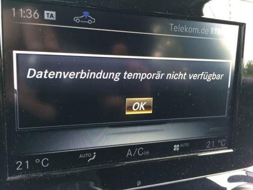

keine internetverbindung
Mercedes C-Klasse W205
kann mir jemand tipps geben? der "freundliche" weiss leider auch nix.
sowohl mit einem iphone 5s als auch mit einem samsung s5 - sollten ja die premium geräte sein - funktioniert zwar bluetooth telefonie einwandfrei, jedoch funktioniert keine internetverbindung.
ich habe zwar die kopplung machen können, aber bei verbindung steht stets offline und wenn man die apps aufrufen möchte oder internet radio kommt die meldung, datenverbindung temporär nicht verfügbar.
mach ich was falsch?

Habe auch garmin map Pilot und audio 20. Geht ohne Probleme.
Beim iphone muss du Mobiles Netz aktivieren, dann Bluetooth an und persönliches hotspot auf on. Dann stellt das Smartphone die Verbindung selber her.
Handy muss aber per Bluetooth mit auto verbunden sein.

wenn du rSAP benutzt kann die Datenverbindung überhaupt nicht funktionieren. Dann ist das Telefon "tot" und das Telefonmodul des Autos greift direkt auf die SIM Karte zu.
Es geht doch um die Datenverbindung der Head Unit, und die funktioniert mit dem SAPv4 durchaus, das ist naemlich im Gegensatz zu den Vorgaengern datenfaehig. Aeltere SAP-Module funktionieren im W205 ohnehin nicht mehr.
Das ist (abgesehen vom Betrieb mit eingesetzter SIM-Karte) korrekt. Das Smartphone selbst hat also keine Internet-Verbindung mehr, was sich beim COMAND durch den integrierten Hotspot beheben laesst.

Ich rede vom SAPv4-Modul, das wie eine Telefonschale den UHI-Anschluss verwendet, und das ist wie gesagt definitiv datenfaehig.

Hallo, dachte ich kenne mich aus, aber seit 2 Tagen kommt immer die Meldung dass die inet Verbindung temporär nicht verfügbar ist. iPhone 5s. Bluetooth gekoppelt, wird auch angezeigt, Bluetooth Stream geht auch und mit anderen Geräten kann ich auch auf den aktivierten Hotspot zugreifen. Nur das Head Unit mit den Apps nicht. Garmin mit audio20. Hatte das früher schonmal da half kurz Auto aus, wieder an....aber nun nix mehr .... Hat jemand auch solche Erfahrungen?

Diese Meldung kenne ich auch von meinem Fahrzeug. Ich habe die Tage noch ein paar versuche gemacht Online zu gehen mit dem Iphone 5S. Wenn man unmittelbar den "Hotspot" einschaltet bevor man dann ins Auto steigt und startet dann ist man mit dem System Online. Funktioniert auch immer wenn man "Hotspot" dann auch nicht mehr ausschaltet.
Weiß nicht ob Zufall oder nicht, aber so geht's im Moment bei meinem Fahrzeug...

Das hatte ich gestern beim Einrichten auch. In meiner Not habe ich das Handy aus- und wieder eingeschaltet. - Und siehe da. Es funktionierte.
Habe ich bei Apple schon öfter festgestellt, dass ein Neustart hilfreich sein kann.
