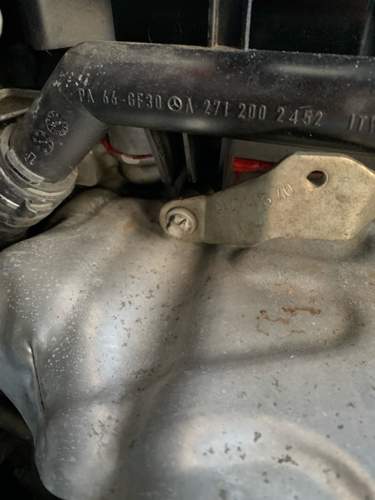

mein Schätzchen (E250 CGI, M271.860, BJ2010) hat nach gerade einmal 165.000 km eine neue Zylinderkopfdichtung spendiert bekommen. Die Reparatur habe ich in einer freien Werkstatt veranlasst. Zudem wurden im Zuge dieser Reparatur die Wasserpumpe, Kettenspanner und sämtliche Dichtungen mitgetauscht.
Nach der Reparatur erhielt ich einen Anruf der Werkstatt mit der Anmerkung, dass meine Klima nicht mehr Heizen würde und dass das an dem elektrischen Zuheizer liegen würde. Davor hat aber die Heizung ganz normal funktioniert.
Was mir jedoch sofort aufgefallen ist: die haben da rotes Kühlwasser reingekippt. Soweit ich weiß - bitte um Korrektur wenn ich falsch liege - kommt da grün-blaues rein. Darauf habe ich den Kfz-Meister aufmerksam gemacht, dieser meinte jedoch, das sei das richtige Kühlmittel. Naja.

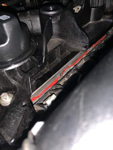

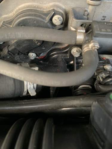

Mir ist zudem aufgefallen, dass die Werkstatt den Ventildeckel und das Thermostat mit einer roten Dichtmasse abgedichtet haben. Macht man das tatsächlich so?
Lange Rede kurzer Sinn: meine Heizung funktioniert tatsächlich nicht. Kann das mit dem Wechsel der ZKD zusammenhängen, und wenn ja, was könnte das sein? Liegt das am Kühlmittel?

Also dass das Nichtfunktionieren der Heizung an evtl. (!) falschem Frostschutzmittel im Kühlwasser liegt, kann man wenigstens getrost ausschließen. Die ( tatsächlich sehr) verschiedenen Frost- und eben auch Korrosionsschutzmittel reagieren unterschiedlich auf verschiedene Metalle. Deshalb kommt da halt auch in z. B. Alumotoren halt anderes hinein. ABER Wärme leiten tun die ja alle und wenn da genug (auch richtig entlüftet) "irgendeine" (Kühl)Flüssigkeit drin ist dann liegt es an dem evtl. ( falschen Frostschutz) nicht.
Was ich anmerken möchte:
Rot könnte aber tatsächlich das falsche Kühlmittel sein. Ich täte mir mal von der Werkstatt schreiben ( nicht nur sagen) lassen, was genau da eingefüllt wurde. Und dann recherchieren, ob das Genannte rot ist und ob zugelassen für den Motor.
Weil das mit der roten Dichtmasse, die du ja auch nennst, kann man wohl so machen, aber ich nahm solche Masse nur, wenn gerade mal keine passende Dichtung zur Hand. Von einer/ jeder Werkstatt täte ich erwarten, dass die passenden Dichtungen bestellt werden ( wenn es nicht irgendeine eilige Notreparatur o.ä. ist).
Da hätte ich dann auch kein Vertrauen. Bin gespannt, was andere sagen und eas du evtl. in der Sache noch rausbekommst.

Da nicht nur um den Ventildeckel herum, sondern auch um das Thermostat sich Dichtmasse befindet, habe ich mal nach einer Erklärung gefragt. Die Werkstatt hat für den Ventildeckel die originale Dichtung benutzt. Da aber der Zylinderkopf abgeschraubt wurde und die Kopfschrauben herausgekommen sind, wurde hierfür die Dichtmasse verwendet. Für das Thermostat bekomme ich jetzt eine neue Dichtung.

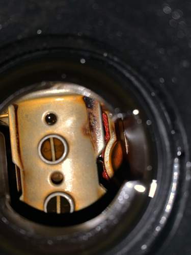

Was mir jedoch mehr Sorgen bereitet ist, dass die Dichtmasse auch in den Motor reingeht (siehe Foto). Ich habe mir von der Werkstatt nun versichern lassen, dass das den Motor nicht schädigen würde. Ich tue mir wirklich schwer das zu glauben - oder was meint ihr?

Wenn dein Motor schmierprobleme bekommt wegen zu viel Dichtmasse, vom falschen Frostschutz mal ausgenommen, wirds ungemütlich.
Wieso benutzt du die Heizung eigentlich nur 2 Mal im Winter?
Dichtungsmasse hat im Motor (Ölkreislauf) nichts verloren, im Kühlsystem auch nichts.
Die Dichtmasse darf nicht aus der Auflage- bzw Dichtfläche austreten, denn nach dem austrocknen können Stücke abbrechen und sich im Motor verteilen.
Wenn das Dichtmittel auch am Thermostat verwendet wurde können abgebrochene Stücke sich im Wärmetauscher festsetzen und diesen verstopfen.

Die rote Dichtmasse ist tatsächlich Standard, aber die Dosierung sollte halt stimmen.
Den ersten Schaden hast du jetzt schon. 😉
