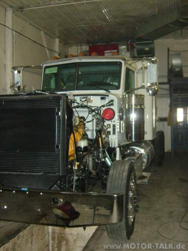

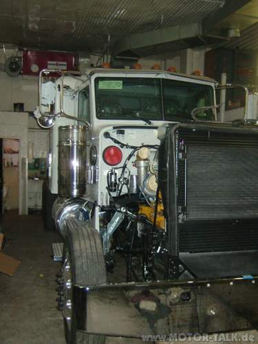

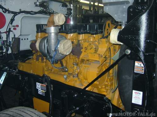

C18 Cat single turbo. 850HP, 4000NM am Pedal 1000HP, 4600NM an cruise control. 13 speed super duty Fuller, 3,55 gears.
Der kleine wird ein 100tons flat bed ziehen.
Weitere werden folgen.

Es wäre schön, wenn Du mal die Zahlen erklären könntest
Erklarung
C15 CAT 15,6 Liter Hubraum 6 Cylinder 475HP, 550HP oder King of the Hill 625HP alles ab Werk.
Wir setzen die auf 700HP am Pedal und 750HP an Cruise control. Diese Zugmaschienen ziehen Getreide Auflieger -Nahverkehr 300 miles ein weg- oder andere Auflieger coast to coast. Immer unter 50 Tons Metric.
C18 CAT 18,1 Liter Hubraum ab Werk 800HP.
Wir setzen die hoch auf 850HP, 4000NM und 1000HP, 4600NM.
Alles Rad Werte.
Der 16 Liter Scania hat 730HP, 3500NM?
13 speed super duty ist ein 18 speed -Gang- Getriebe wo die unteren 4 Gange blockiert sind.
3,55 = Achsubersetzung.
Bereifiung 12R24,5
Der E400cdi hat 560NM Drehmoment.
Der 510HP DAF hat 2500NM Drehmoment.
Mit dem Drehmoment von 4000 - 4600NM "Bugelst" du die berge Flach.
Diese Zugmaschienen benutzen wir um schwere Terminguter zu befordern.
Rudiger
