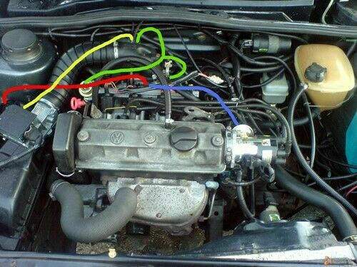

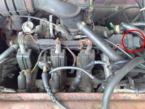

@Mannvonute schrieb am 15. August 2020 um 20:25:45 Uhr:
Hallo. Irgendwo muß dann ja auch die offene Unterdruckleitung sein.
Ist die offen oder wurde diese verschlossen.
Mußt Du gucken 😁
Das Bild ist aus`m Golf 2 Forum`n kpl. Motor hab ich zwar nicht nicht zum überprüfen,
die Position scheint mir aber erstmal plausibel.

Edit:
in Bild 2 der (Plastik-) U-Schlauch unter dem rechten roten Kreis geht von der U-Dose an das DK-Gehäuse
Mußt Du gucken 😁

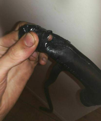

+++ Infoupdate +++
Hey Leute, ein bisschen Zeit ist vergangen. Der Broterwerb und andere Dinge haben leider Vorrang und halten mich vom Basteln ab. Wie ihr lesen könnt habe ich dank Pelchior nun endlich einen passenden Zündverteiler 🙂 Vielen Dank nochmal an der Stelle!!

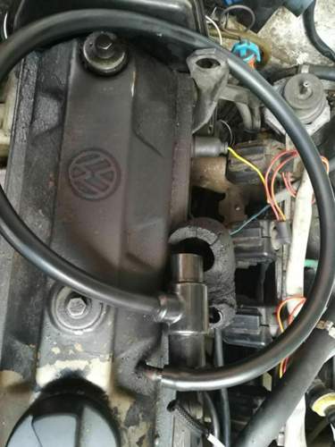

Leider war es nicht der Weisheit letzter Schluss. Der Motor sprang zwar besser an, aber lief weiterhin bescheiden und ließ sich einen Tag später nicht mehr starten. Ich gehe jetzt die typischen Schwachstellen beim NZ-Motor Schritt für Schritt ab.
Nachdem die Probleme trotz passendem Zündverteiler weiterhin fortbestehen habe ich mir eine Dichtung für die Drosselklappe, den blauen Temperaturfühler und einen Schlauch für die KGE neu bestellt. Heute habe ich dann geschafft den alten KGE-Schlauch rauszubekommen und siehe da: Im unteren Teil klafft ein riesen Loch, das beheflsmäßig mit Panzertape abgedichtet wurde. Ein Bild habe ich mit angehangen.
Leider fehlt mir die Zeit um den neuen KGE-Schlauch einzubauen, aber mir scheint hier zumindest einen Teil des Problems gefunden zu haben. Zudem habe ich den Eindruck dass das obere Teil (bzw im eingebauten Zustand, das untere Teil) der KGE zu kurz zu sein, als für den Einbau nötig ist. Da fehlt ein gutes Stück zum Ölabscheider.
Der Austausch des blauen Temperaturfühlers ging dagegen sehr einfach. Allerdings ist mir die alte Metall-Spange verloren gegangen und das mitglieferte Plastik-Drecksteil ist beim Einbau gebrochen... -.- kann ich die Metall-Spange zur Befestigung irgendwo nachkaufen? Selbiges frage ich mich zum KGE-Schlauch, der offenbar zu kurz ist, um ihn am Ölabscheider anzuschließen. War eh ein riesen Gefummel den von oben abzubekommen 😁
Das wars soweit von mir, über Tipps und Ratschläge bin ich natürlich weiterhin dankbar.
Viele Grüße, Robert

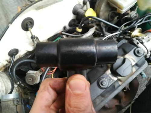

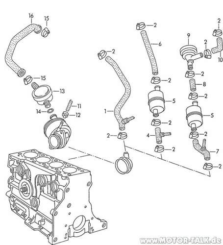

Ein Bild vom neuen Schlauch (Pos. 1 ) wäre hilfreich gewesen da er "eigentlich" nicht zu kurz sein kann !
Es sei denn Dir wurde Schlauch Pos. 4 oder 7 geschickt !
Ist bei Dir Pos. 5 mit verbaut?
(es gibt je nach MKB verschiedene Versionen und bei soo alten Autos darf man NIE davon ausgehen daß der vorgefundene Zustand noch "original a.W." ist ! )
(schon gar nicht bei mir 😁 )

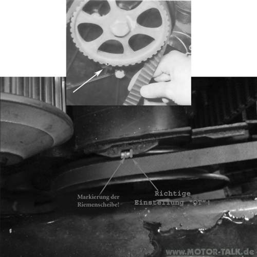

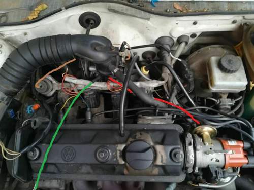

Abgesehen davon daß es eh gemacht werden muß liegt darin aber nicht das momentane Problem,

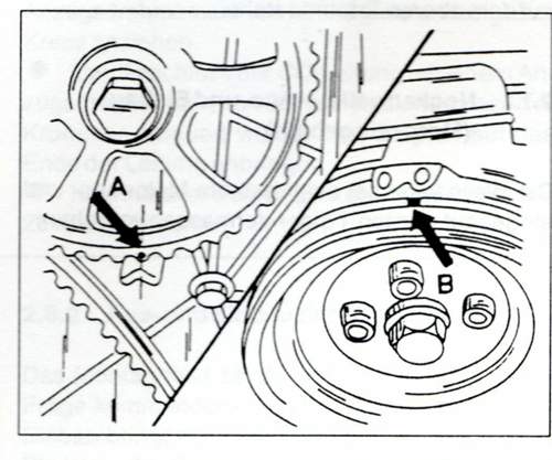

als Erstes bitte mal die Steuerzeiten (der Nockenwelle) prüfen (Bild 2;3 ) und dann mal die Unterdruckmimik, evtl. ist der BenzinDruckRegler falsch angeschlossen oder klemmt,
der sitzt am "Ende" der Einspritzleiste wo auch der Rücklaufschlauch dran ist.
(wegen der nassen Kerzen schließe ich einen zu hohen Druck ( = zu viel Menge) erstmal nicht aus)

Ich frage mich immer noch warum der Schlauch Nr 1 des T - Stuck soweit nach unten gesetzt hat das der zwangsläufig immer im schellenberreich kaputt geht...
Hey, also Steuerzeiten der Nockenwelle habe ich geprüft, sind ok. Stimmt mit dem OT auf der Riemenscheibe überein.
Zum KGE-Schlauch: Vorher war wohl ne Pos. 7 verbaut, geschickt wurde mir 4 (Bild1u.2). Habe aber auch nicht richtig aufgepasst und nicht nach den MKB geschaut. Erst danach habe ich gesehen dass der KGE-Schlauch vom NZ gar nicht mehr angeboten wird.
Im Anhang findest Du auch Bilder von der Unterdruckmimik (Bild 3,4u.5) die Schläuche sind zur besseren Übersicht farblich markiert. Rot geht zum ZV, Grün zur Abgasentlüftungsanlage? und Braun zum Benzindruckregler? Den Schlauch zum BDR finde ich grad nicht, war aber dran. Ich hole mir einen neuen. Vielleicht ist der ja abgefallen...
Mein Verdacht geht auch definitiv Richtung zu viel Benzin. Er hat ja vorher wahnsinnig viel verbraucht, so ~2Liter auf 9 Kilometer und die Abgase riechen stark nach unverbranntem Benzin. Darum hatte ich vorsorglich auch den blauen Temperaturfühler getauscht (Klammer ist angekommen, vielen Dank!). Ich vermute hier könnten sich zwei Fehler miteinander kombinieren, so dass er zu viel Benzin in den Brennraum pumpt.
