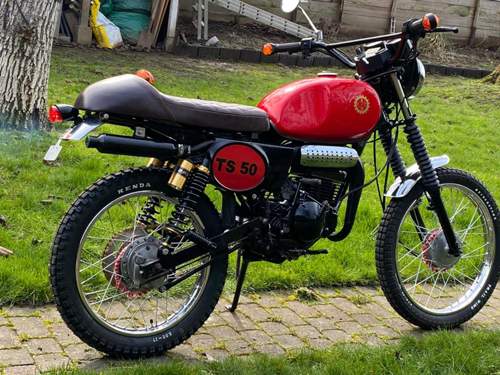

Hallo zusammen. Der Umbau auf 12V hat das gewünschte Ergebnis gebracht. Sie läuft nun einwandfrei.
Hier mal ein paar Fotos von meinem Winterprojekt.
Vorher und Nachher.
Gerne höre ich eure Meinung dazu.
Gruß Dreies
