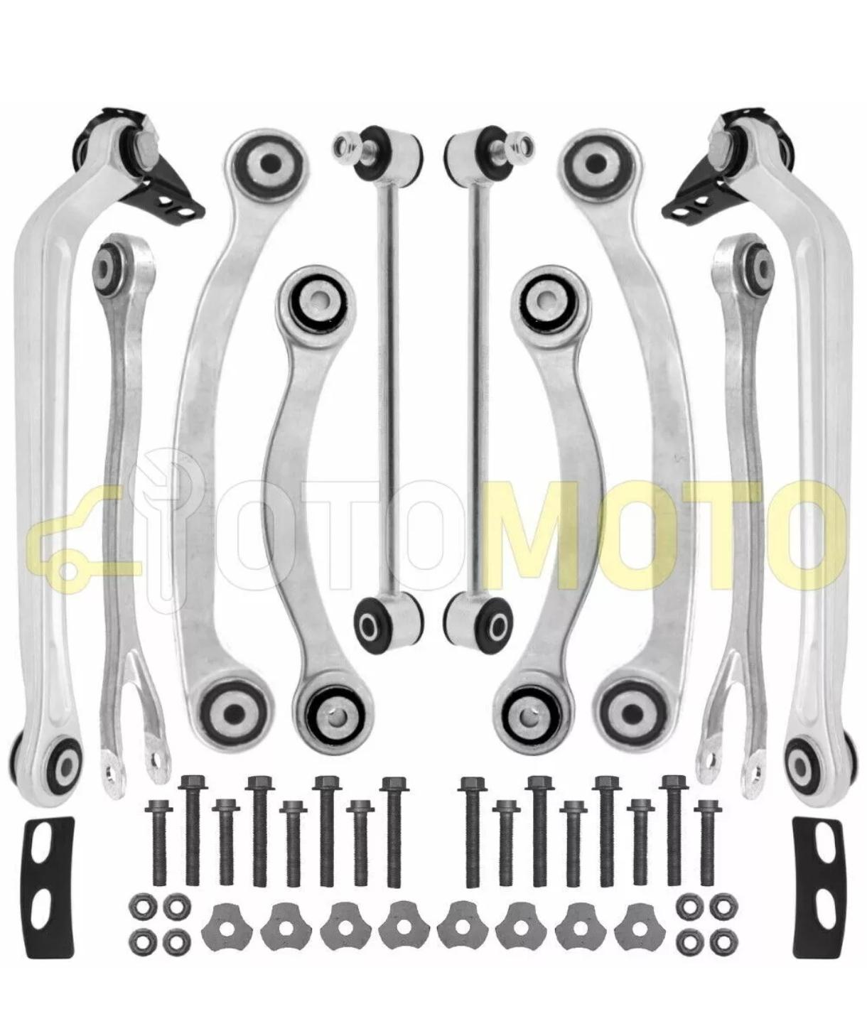

Hallo, hab gestern leider kein tüv bekommen Grund :
EM : Querlenker Hinterachse links oben vorn außen Lagerung ausgeschlagen.
Kann mir jemand bitte sagen oder per Bild zeigen welches Lager das sein soll ? Evtl. ein Video von YouTube wie man diese Wechsel leider weiß ich nicht was genau damit gemeint ist „links oben vorn außen“….
Vielen Dank

Habe mir nochmal den Mängeltext genauer angesehen und hoffe, dass er 1:1 aus dem Bericht entnommen ist. Es könnte sein:
Hinterachse links heißt: Hinterachse linkes Rad in Fahrtrichtung
Querdenker oben heißt: Einer der beiden oberen Querlenker
Querlenker vorn heißt: Der Querlenker von beiden, der in Fahrtrichtung vorn sitzt
außen Lagerung heißt: Lager außen am Radträger
Also müsste es genau das vordere Lager am Radträger des Querlenkers sein, dass Sixles67 rot angemalt hat, wenn sein Originalbild von der ausgebauten Hinterachse auch die linke Seite zeigt. Ich meine, sein Bild zeigt die linke Seite, oder?

Ja es ist die linke Seite hier das ganze Bild!
Für mich ist auch die Bezeichnung des Prüfers klar, denn die Prüfer bezeichnen fast alles als Querlenker, deshalb geben sie die Position an!

Hej, denke es müsste das markierte sein!
Teil 400!
Teilenummer muss dir jemand mit EPC raussuchen, meines spinnt!
Mach aber mal das Rad ab und schau nach!
Um die strebe zu tauschen, muss die Hinterachse raus.
Man kommt so nicht dran, weil die Karosserie im weg ist und man die Schraube nicht rausziehen kann.
Man könnte nur die vordere Buchse auspressen und neue einpressen, aber toll ist das nicht
So, war eben bei der Werkstatt ist die strebe korrekt.
r2303521805 ist die Teile nr
