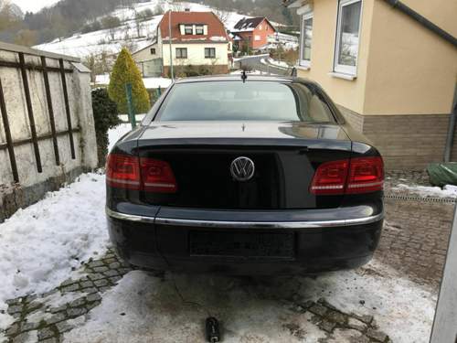

habe gestern festgestellt, dass meine Rückleuchte hinten rechts im Kofferraumteil (siehe Bild) überhaupt nicht mehr leuchtet.
Gleichzeitig erscheint aber keine Benachrichtigung diesbzgl im Display.
Deutet diese Nicht-Benachrichtigung ggfs auf einen speziellen Fehler hin, der bei mir ursächlich sein könnte?
Hinweis: habe seit ein paar Tagen die normale Service Meldung im Display; dies aber meines Eachtens nur, weil der normale Service nun fällig ist.
Dank und Gruss für Euren Rat

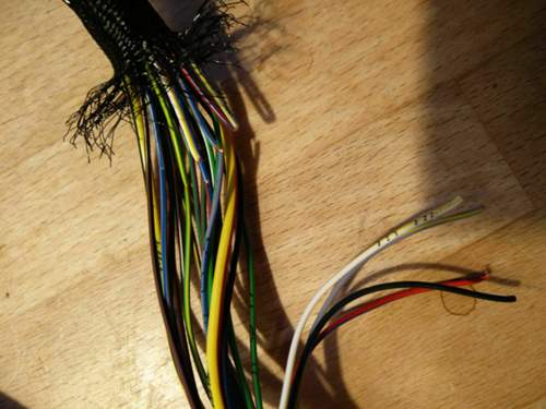

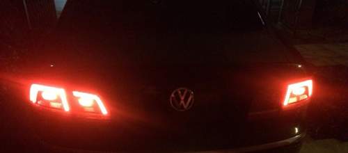

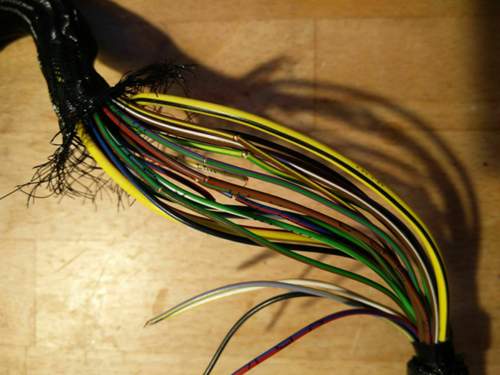

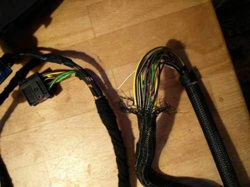

auch ich hatte vor kurzem das Glück, dass auf der rechten Seite nach Schließen des Kofferraums (Phaeton Baujahr 2015/80.000 km) zunächst nur das rechte Rückfahrlicht/weiß ununterbrochen geleuchtet hat und sich nicht mehr ausschalten ließ. Nach einigen Tagen kam dann auch noch das linke Rücklicht/rot hinzu. Nach Öffnung des Kofferraums erloschen in der Regel immer beide Lichter. Teilweise kam es dann auch zu Problemen beim Schließen und Öffnen des Kofferraums.
Bei der Vorstellung des „Luxuswagen“ beim freundlichen VW Händler teilte dieser dann mit, dass der Kabelbaum defekt sei. Man habe auch bereits eine Kulanzanfrage gestartet. VW habe diese abgelehnt. Die Kosten würden sich auf 1000-1200 € belaufen. Ich habe im Forum nun gesehen, dass dies ganz offensichtlich ein riesiges Problem beim Phaeton ist, dass sich mehr oder weniger durch alle Foren hindurchzieht. Obwohl ich kein Techniker bin habe ich mir deshalb den Kabelbaum nach dem Einbau genauer angesehen. Dieser steht unter einer massiven Spannung, sodass aus meiner Sicht es nur eine Frage der Zeit sein kann bis auch dieser Kabelbaum wieder defekt ist. Nach meinem Dafürhalten handelt es sich bei der Konstruktion bzw. der Führung des Kabelbaum eindeutig um einen Konstruktionsfehler. Wie man auf den beigefügten Bildern sehen kann wird der Kabelbaum beim Öffnen auch nicht gequetscht, ganz offensichtlich reißen die Kabel aufgrund des starken Zugs mit der Zeit einfach durch. Werde versuchen bei VW etwas Druck zu machen. Habt ihr mit der Kundenbetreuung bei VW bereits positive oder negative Erfahrungen gemacht?
Img-20180307-064450
Img-20180307-064506
Img-20180307-064531
Bei einem Auto von 2015 mit 80.000km darf sowas einfach nicht passieren. Wende dich direkt an Wolfsburg, da wirst du mehr Erfolg haben. Warum das ganze 1200€ kostet ist mir nicht ganz plausibel, da der Kabelbaum bei 335€ liegt . Die Arbeitszeit ca 3 bis 4 Stunden.

Fehler: Bei meinem Phaeton war der hintere innere rechte LED-Rückleuchte defekt.
Mit VCDS war dieser Fehler protokolliert:
700984 - Lampe für Schlusslicht links (M4)
009 - Unterbrechung/Kurzschluß nach Masse
Diese Aussage ist nicht richtig falls eine Fehlermeldung wie diese kommt, dass die Elektronik der LED-Rückleuchte defekt sei:
Diagnose: Kofferraumverkleidung entfernen, bei inneren LED-Rückleuchten die Stecker entfernen und mit einem Multimeter die 4 Leitungen gegen Masse durchmessen. An einem intakten LED der 4 Leitungen ist 12V zu messen.
Bei defekten LED also rechts war keine Spannung zu messen.
Lösung: Kabelbaum des Kofferraums habe ich geöffnet, dort den Kabelbruch gefunden und repariert.
