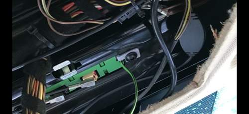

Hallo alle,
ich hoffe, dass es nach so langer Zeit noch möglich ist eure Hilfe zu diesem Thema zu mobilisieren🙄
Habe einen Viano Bj. 2011 W639/2, ursprünglich mit Audio 20. Hatte keinen besonders guten Empfang im Vergleich zu vorigen Autos, aber viel besser als mit meinem neuen.
Ist ein (chinesisches?) Gerät gekauft bei MGTec und einbauen lassen. Würde mir halt gefallen wegen Navi, SD-Card, Rückfahrkamera, Bluetooth-Musik-Streaming usw.
Aber der Empfang ist nun in entlegenen Gebieten ziemlich lausig, teilweise gar nicht vorhanden - mit dem Audio 20 war aber dort schon noch Empfang. Hab nun in diversen Foren recherchiert, komme aber auf keinen grünen Zweig... hier einmal die Fakten, soweit ich das herausgemessen habe:
- Antennenverstärker hat 2 grüne Adern (zur Antenne) und das schwarze Antennenkabel
- Das Antennenkabel wurde von MGtec mit Phantomeinspeisung ausgestattet, der blaue Draht führt ca. 10,4V
- Am Quadlock-Stecker auf der MB-Seite habe ich einen dünnen gelb/schwarzen Draht gefunden, der geht aber nicht zum Radio durch. Habe irgendwo was gelesen vom schwarz/gelben Draht, dachte es könnte wichtig sein. Da stehen ca. 6V an. Ist auf Stecker 4 Pin 7.
Nun ein paar konkrete Fragen an euch:
- Wie kann ich feststellen, ob der Antennenverstärker arbeitet oder nicht?
- Sind 10,4V ausreichend für Phantomeinspeisung oder soll ich da zu einer 12V-Leitung umklemmen?
- Braucht man nun eine separate Steuerleitung - muss ich noch irgendwo was aufschalten?
- Was kann ich noch testen?
- Oder ist der neue Radio schuld?
- kann mir wer eine gültige Steckerbelegung des Quadlocks senden? Evtl. sogar mit Drahtfarben?

Hallo, hat jemand schon eine Lösung? Bei mir ist der Empfang trotz Phantomspeisung immer noch recht schlecht außer starke Ortssender im Vergleich zu anderen Autos. Habe den grünen Verstärker.
