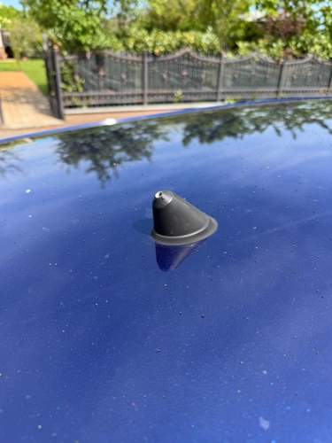

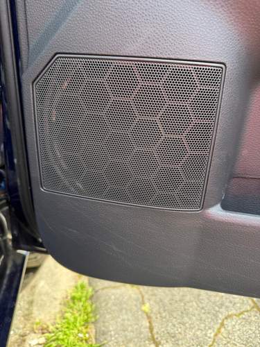

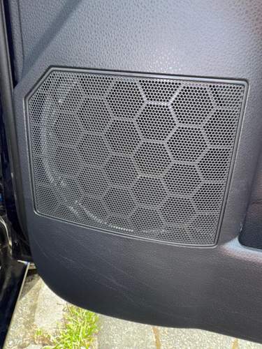

Anbei die Bilder der Antenne und Lautsprecher an der Türinnenseite, vielleicht bringt das ein bisschen Klarheit in die Sache.
@Arnimon schrieb am 27. April 2025 um 10:14:40 Uhr:
Nach meiner Recherche sind bei diesem Polo
keine Leitungen für das Radio vorhanden.
Auch keine für die Antenne.
Nur ein kurzes Kabelstück an der Antenne selbst.
Oh man. Wenn das stimmt, würde das erklären, warum auch nach so langer Zeit noch niemand ein Radio nachgerüstet hat. Echt besch... sowas.
Zu den Bildern; genaueres sieht man erst nach Demontage der Türverkleidung
und des Dachhimmels.
