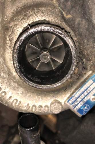

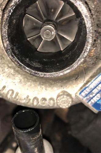

So, Luftfilterkasten ausgebaut, Schlauch zwischen Luftfilter und Turbolader mit einer langen Verlängerung und Gelenk auf Nuß die Schlauchschelle locker geschraubt von oben, da kommt man nur von oben ran.
Das TurboRad sieht völlig in Ordnung aus(siehe Bilder), ist leichtgängig, die Welle hat leichtes Spiel, was normal ist. Motor so laufen lassen, Schaufelrad dreht sich. Schlauch zieht sich trotzdem zusammen, bleibt eigentlich nur noch der Ladeluftkühler, dass der zu ist, oder wer kann noch etwas in den Ring werfen?
Und jetzt noch den Schlauch der vom Turbolader weggeht abgemacht und den Motor laufen lassen, der Druckschlauch zieht sich trotzdem zusammen, könnte also auch ein verstopfter Ladeluftkühler sein..

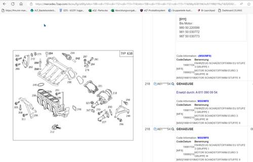

Hallo, Danke schon mal für Eure Antworten. Also was ich inzwischen rausgefunden habe über den Teilekatalog bei mecredes7zap ist, dass es verschiedenen Ansaugbrücken gibt. Diese an meinem Motor ist 2teilig und hat anscheinend keine Drallklappen. Also kann man diese als Fehlerquelle ausschließen.
Am OM611 kann es anscheinend durchaus unterschiedliche Ansaugbrücken geben.

2024-09-04-10-18-57-saugrohr-mercedes-vito-108-cdi-110-cdi-112-cdi-113-114-transporter-chassis
