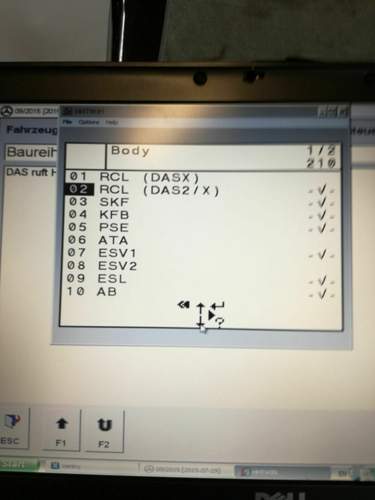

Hallo in die Runde, nach drei Wochen Ruhe hat sich Mal wieder ein neues Problem an meinem Dicken gemeldet. ( S 210, 420er aus 1996, 360tkm). Gestern bei der ersten Fahrt alles gut, Wagen zwei Stunden abgestellt, dann weiter und kein Gebläse mehr. Klimabedienteil zeigt alle Stufen an, Sicherungen sind OK aber der Gebläsemotor macht keinen Zucker mehr. Habe jetzt schon in älteren Beiträgen einiges gelesen mit dem Ergebnis, entweder Gebläsemotor, Regler oder Bedienteil. Habe dann noch mit der SD ausgelesen aber keinen Fehler gefunden wobei ich die ganzen Kürzel auch nicht wirklich zuordnen kann. Muss noch dazu sagen daß sich das ganze Gebläse seit ich den Wagen habe nicht wirklich gesund angehört hat.Vielleicht weiß jemand was zur Fehlereingrenzung? Grüße aus dem Schwarzwald, Wolfgang.

Die Regler gehen regelmäßig kaputt, oft auch in der Folge eines schwergängigen Gebläsemotors. Natürlich kann auch der Motor selbst das Problem sein. Also zuerst mal die Spannung am Motor messen, dann daraus die Schlüsse ziehen!
Kann ich nur beipflichten. Hab auch schon den dritten Regler drinnen. Mittlerweile gibt's die günstig und der Tausch ist keine große Sache. Trotzdem vorher mal die Ausgnagsspannung messen, für den Fall, dass der Motor einen weg hat. Kohlen kann man übrigens tauschen, sollten die verschlissen sein.
