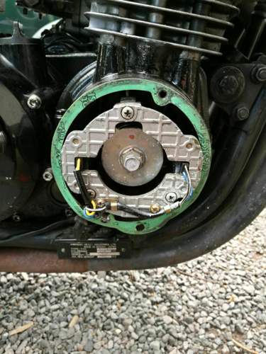

Kann es sein, dass die Pickups warm geworden sind und plötzlich komische Werte der CDI liefert? Was passiert, wenn die Maschine wieder kalt ist?

Was sind Pickups ?

Die Pick-Ups sind die Sensoren um der CDI den Zündzeitpunkt mitzuteilen.
Keine Ahnung, wie man die noch anders nennen kann.
sind meist unten rechts unter dem Deckel zur Kurbelwelle.
Oder an der Lima dran. Vermutlich aber die erstere Variante. Da sollte dann auch ein Kabel rein gehen.
