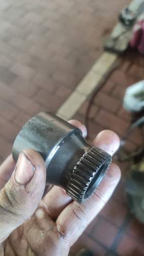

So also das Problem ist warscheinlich gelöst. Es ist so dumm, das es mit fast schon zu peinlich ist zu Posten. Ja aber Fehler passieren ...
Beim Umbau auf den neuen Motor habe ich die Pumpe demontiert und in den neuen Motor gesteckt soweit so gut. Bei diesem Motor gibt es aber ein spezielles Adapterteil welches beim Ausbau nicht mit aus dem alten Motor gekommen ist und deswegen nicht gesehen worden ist. Beim Einbau fehlte aber genau dieses dann.
Es ist mir aufgefallen weil ich schon dran war eine neue Pumpe einzubauen und diese genau besagtes Teil drauf gesteckt hatte....
Die Pumpe hat zu keinem Zeitpunkt Verbindung mit dem Motor gehabt und kann so auch keinen Druck machen logisch.
Ich bin noch alles wieder am zusammenschrauben, aber ich ich bin zuversichtlich das es daran gehangen hat.

@4matic Guenni schrieb am 10. Juli 2022 um 17:29:25 Uhr:
Antrieb der HD Pumpe passt?
MfG Günter
Ich will ja jetzt nichts sagen ..! 😁😁😁
MfG Günter

Jaaaa guuuut 😁
Nein Mal ehrlich das da noch so ein Adapterstück rein gehört ist mir komplett entgangen. Naja er rennt jetzt, noch eine kleine Undichtigkeit am Ölzulauf vom turbo beheben, und dann rollt das Ding wieder.
